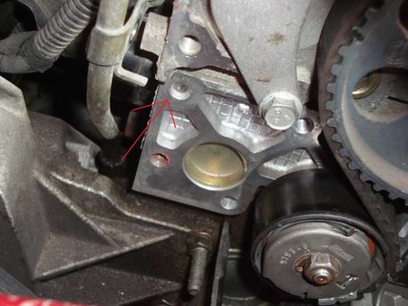

Mam kolejny problem, po wymianie paska rozrządu odpaliłem samochód, żeby zobaczyć czy równo chodzi. Z silnikiem wszystko już jest dobrze, ale jak chciałem przykręcić łapę z obudową do silnika od strony paska zobaczyłem, że dwa górne otwory (jeden po lewej stronie, a drugi po prawej stronie pod kołem od rozrządu, oba znajdujące się na jednej wysokości) zaślepiły się i uniemożliwia mi przykręcenie dwóch górnych śrub. Zamieszczam zdjęcie.
Moja Malina ; ) ------> Kropka

Posty: 3655
Śruby się pourywały i normalne, że nie możesz teraz nic wkręcić. Trzeba rozwiercić stare śruby i przegwintować, inaczej dobrze tego nie zrobisz.
