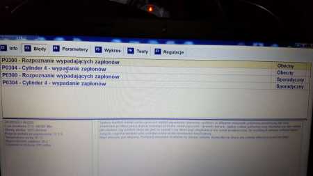

Proszę o radę odnośnie usterki. Od dłuższego czasu mój samochód (Punto 1.4b -78KM, rocznik 2013) wpada w wibrację na biegu jałowym. Zauważyłem też problem przy przyśpieszaniu. Przy dodaniu gazu samochód zaczyna chodzić jak traktor i na dodatek bardzo wolno wchodzi na obroty. Po krótkiej chwili można wyczuć "wbicie" w fotel po czym pracuje już normalnie. Dodać tutaj trzeba, że występuje to tylko gdy jest ciepły. Gdy podłączyłem OBD to wyskoczyły mi dwa błędy: P300 i P304. Jakiś czas temu wymieniłem świece z kablami ale problem nie zniknął. Podejrzenie padło na cewkę. Niestety koszt jej jest znaczący dlatego skusiłem się kupić używaną z roku 2010. Niestety to nie pomogło.
Bardzo proszę o radę co może być przyczyną?
Czy jest możliwość sprawdzenia cewki na jakimś specjalistycznym sprzęcie?
Czy wiązka lub sterownik silnika mogą być przyczyną tych objawów?

Jak masz program to sprawdź czas ładowania cewek. Jak będzie się znacząco różnił od pozostałych to pewnie ich wina a jak nie to wyeliminujesz problem. Sprawdź jeszcze czas otwarcia wtrysków. Jeszcze może być problem z czujnikiem położenia wału lub z rozkalibrowaniem go. Po co wlewać jakąś chemię jak można najpierw zwykłymi metodami wyeliminować kilka rzeczy.

Po doglebnej weryfikacji okazalo sie ze mam wadliwy wtrysk paliwa w 4 cylindrze. Pojechalem do mechanika i tez to potwierdzil. Uznalem ze nie ma co wymieniac jednego wtryskiwacza wiec kupilem cala listwe wtryskowa.
