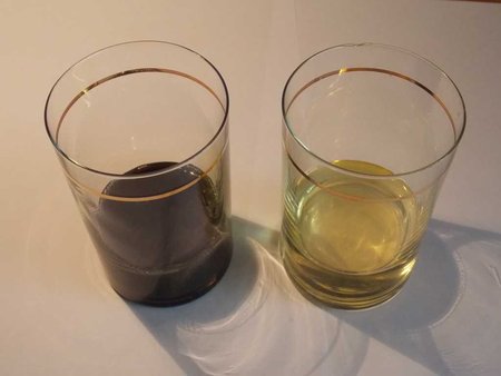

Olej po 3 latach i 65 000km vs nowy:
Jak trochę postoi to robi się żółty a na dnie butelki 1cm szlamu ;)
Oleju nie wymienia się a później się słyszy że rozpadł się komuś mechanizm różnicowy, padły łożyska w skrzyni itp. :> W poprzednim aucie przez 11 lat i prawie 200 000km 3x olej przekładniowy wymieniłem i ze skrzynią żadnego problemu nie było :)

ipIV, a w tych szklankach to cola i sok jabłkowy dla zobrazowania różnicy :lol:
