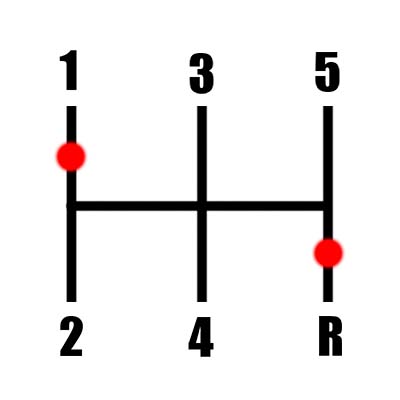

Ogólnie moim podejrzanym jest ten wybierak, ponieważ gdy lewarek pokonuje drogę z pozycji 0 na 1, to mniej więcej w połowie drogi czuć taki lekki przeskok (lekki opór czy coś w tym stylu, tak jakby tam w środku jakiś mechanizm, zapadka przeskakiwała, ciężko to pisać słowami). Nie wiem czy to efekt zużycia czy w każdym Punciaku tak jest, nie mam jak sprawdzić. W tym właśnie momencie czasami następuje zacięcie dźwigni, staje ona momentalnie w miejscu i nie ruszy się nawet o milimetr, nawet jak użyję trochę większej siły. Nie wiem jak wygląda ten wybierak w środku, ale takie mam odczucie, jakby właśnie w nim się coś zacinało.
Możliwe, że to tylko tak wygląda i problem leży gdzieś dalej. Jeśli ktoś ma jakiś pomysł to proszę o radę, bo nie chcę tracić kasy na zbędna wymianę części.
EDIT:
Nie wiem, czy to w czymś pomoże, ale żeby lepiej zobrazować w którym mniej więcej miejscu lewarek się blokuje wykonałem prosta grafikę:
biegi.jpg [ 25.28 KiB | Obejrzany 10122 razy ]

to raczej sprzęgło Ci działa sprawnie, skoro to nie jest stały problem, a olej kiedy zmieniałeś w skrzyni?
