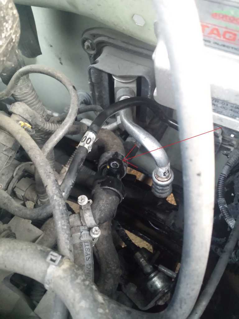

Dziś podczas powrotu z pracy do domu wzrosła mi temperatura w punciaku do 100. Zatrzymałem się otworzyłem maskę i zobaczyłem wyciek płynu (zdjęcie w załączniku). Czy ktoś może mi powiedzieć od czego jest ten zaworek?

Do odpowietrzania ;)

Na początek bym uzupełnił płyn i odpowietrzy ;)

Płyn uzupełniłem od razu po powrocie do domu :P
A z odpowietrzeniem nie za bardzo wiem jak to zrobić.

Z tego elementu co Ci ciekło to jest odpowietrznik, w środku tego plastiku jest śruba do odpowietrzania. Skoro Ci wyrzuciło płyn przez odpowietrznik to sprawdź czy włącza sie Ci wentylator czy też otwiera się termostat. To takie podstawy do sprawdzenia, później UPG.
