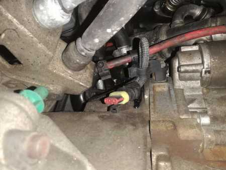

Witam chciałem zapytać od czego jest wtyczka widoczna na zdjęciu, znajduje się obok rozrusznika. Nie ma gdzie jej wpiąć. Dziękuję pozdrawiam

Odpowiedź masz na własnym zdjęciu (prawdopodobnie zielona zatyczka).
Komentarz do pliku: Czujnik prędkości pojazdu!

Wtyczka impulsatora dla prędkościomierza w wersji z ABS który daje sygnał. Możesz osłonić zabezpieczyć folią strech żeby woda/brud/sól nie wnikała.

Czyli rozumiem że ma być odpięta i niczemu to nie przeszkadza.

Jeśli jest ABS - tak.
