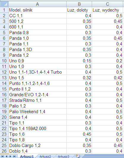

Szlif, planowanie stopek pokrywy, to jeszcze rozwiązanie z czasów Uno/Punto 1. Dziwne, że ktoś jeszcze o tym nie słyszał i trzeba podpowiadać. Silikon także, a to już obowiązuje do czasów współczesnych, Grande/EVO, w Tipo pewnie też by pomogło w razie czego. Całą uszczelkę pokrywy należy przykleić do głowicy. Pokrywę zdejmujemy z uszczelki. ZERO wycieków na lata (wraz z regulacjami luzów w 8V + LPG, co roku). A co do luzów to było wyżej napisane, aby na początek wyrównać (a nie regulować wszystko). Za duża zmiana/przeskok na raz. Po drugie na efekty trzeba dłużej poczekać, na ustabilizowanie się silnika. Na pewno nie "80", a raczej 800 kilometrów. Wtedy ocena (czy jest lepiej/gorzej - było też powiedziane, że ma prawo być gorzej na początku, szczególnie, gdy luzy były bardzo nierówno rozjechane, dawno albo w ogóle nie regulowane). pmxoo7pI napisał(a): Na pewno wydechy są do regulacji, trzeba je wyrównać. Kwestia jakie wartości drugorzędna. Dorównaj wszystkie np. do 0,40 mm. Wartości 0,45 zostawić sobie ewentualnie na drugi etap regulacji za parę miesięcy. Oprócz silnika może też klikać wydech (kolektor). Poza tym FIRE nie słynie z kultury. One mają prawo tak pracować jak na załączonych filmikach (i żadne testy, pomiary nic specjalnego nie wykażą, jawnej usterki nie znajdziesz, prędzej osiwiejesz). PS Informacyjnie. Wartości luzów w różnych modelach Fiatów (dane z programu AutoData). Głównie stare generacje (jak "Tipo", to chodzi o stare z lat 90-tych). Załącznik:
Komentarz do pliku: Przykładowe luzy zaworowe we Fiatach...
Luzy_zaworowe_we_Fiatach.jpg [ 98.49 KiB | Obejrzany 10115 razy ]
Jak widać od zawsze w rodzinie FIRE dominuje motyw w stylu 0,3x / 0,4x. W przypadku braku danych początkowo można dorównać rozjechane luzy do tych okolic (to wyrównanie jest celem numer jeden oraz obserwacja, czy nie "lecą" luzy np. na LPG, a nie wartość, ile ona ma wynosić, to się jakoś ustali później).
