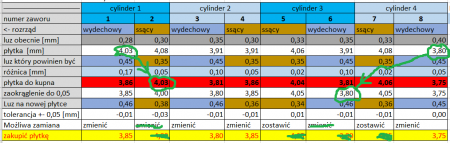

Jeśli chodzi o płytki to excela sobie zrobiłem

Z tabelki wynika na szybko, że przynajmniej 2 płytki można zamienić miejscami i nie kupować.

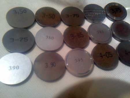

Komentarz do pliku: Do zakupienia 4 sztuki.
Co do materiałów i szlifowania (NIE polecane), to kwestia była poruszona w poradniku regulacji luzów w Grande.
Pokazane są amatorskie przełomy i wytrawianie płytek ("zgład metalograficzny"): http://fiatpunto.com.pl/topic58838.html !
Płytki są utwardzane (z zewnątrz twardsze, "rdzeń" miękki), czy to stare grube, czy nowszy styl (cienkie do Grande/EVO itd.).
Także nie ma się co martwić, czy "wytrzyma" (a wykończenie - kolor - nie ma znaczenia, czy ona jest ciemno szara, czy "srebrna").

Różne typy płytek (producent, materiał, wykończenie/proces), z żadną nie było problemów (że "zły materiał"). Także brać co jest (póki jeszcze są w sprzedaży).
Komentarz do pliku: Płytki fi.31,00. Stary gruby zakres 3-5 mm.

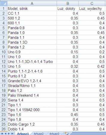

Informacyjnie. Wartości luzów w różnych modelach Fiatów (dane z programu AutoData). Głównie stare generacje (jak "Tipo", to chodzi o stare z lat 90-tych).
Komentarz do pliku: Przykładowe luzy zaworowe we Fiatach...
Jak widać od zawsze w rodzinie FIRE dominuje motyw w stylu 0,3x / 0,4x. W przypadku braku danych początkowo można dorównać rozjechane luzy do tych okolic (to wyrównanie jest celem numer jeden oraz obserwacja, czy nie "lecą" luzy np. na LPG, a nie wartość, ile ona ma wynosić, to się jakoś ustali później).

Wyrównałem wydechy w okolice 0,45 i ssące na 0,35mm.

Teraz jest poustawiane 0,45mm a było 0,28mm to wydaje się to być oczywistym, że jest słychać, jednak wolałbym się zapytać kogoś doświadczonego.
