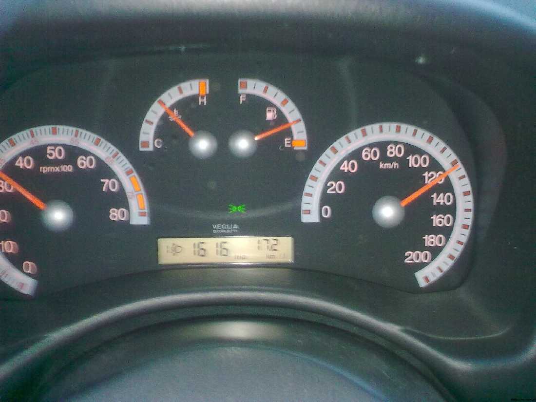

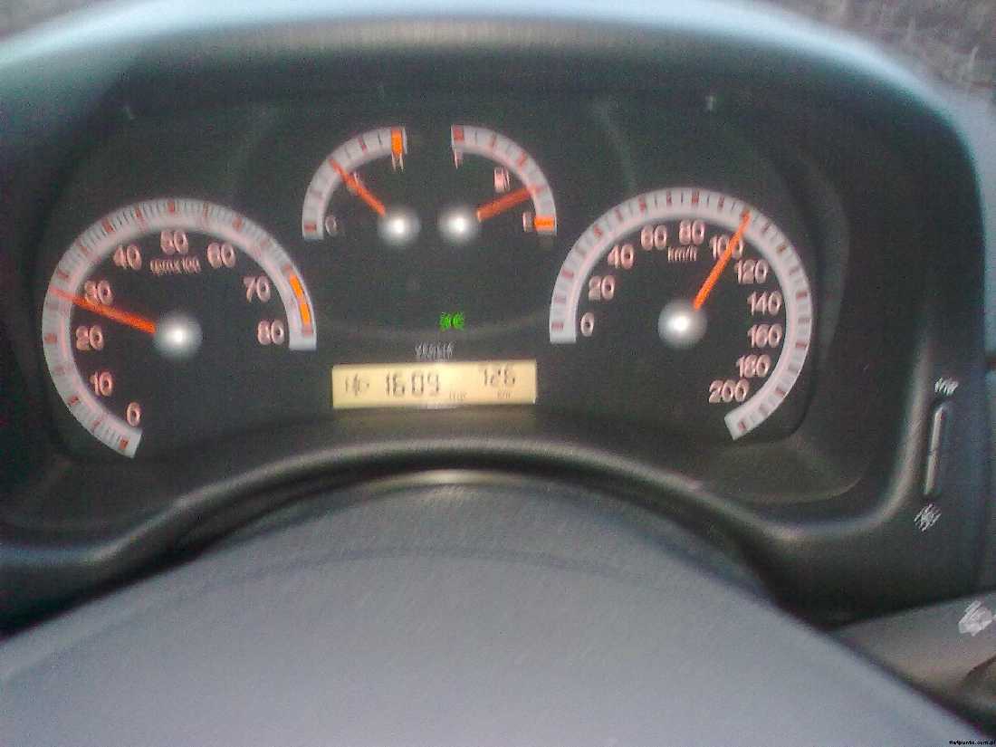

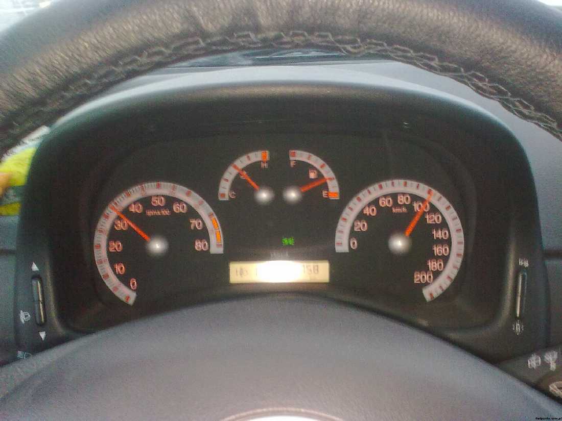

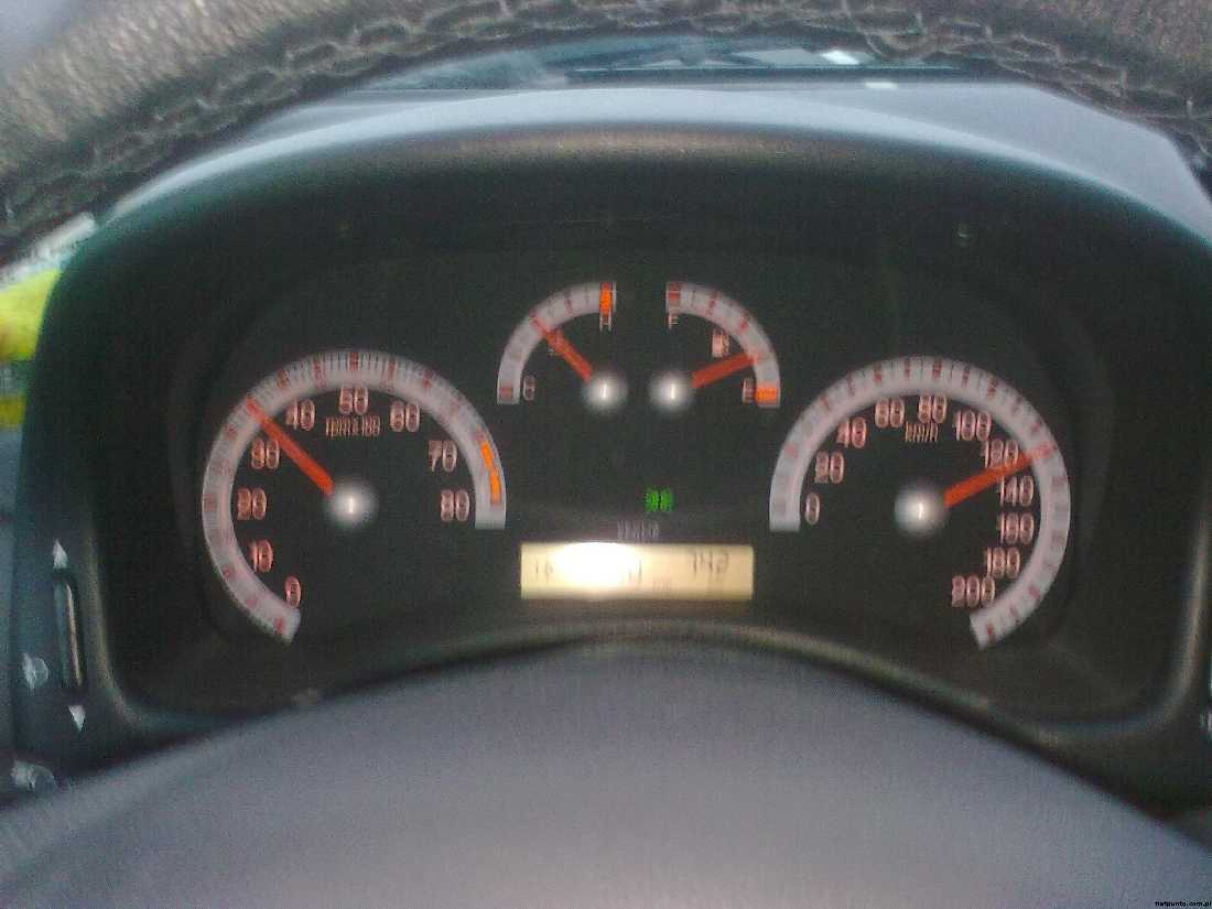

jechałem na trasie i cyknełem fotki na 5 i 6 biegu. 1.2 16v
100 km/h na 5: (3300obr.)
100 km/h na 6: (2700obr.)
120 km/h na 6 i widać jakie spalanie jest na takich prędkościach (co mnie bardzo cieszy) : (3200obr.)
130 km/h na 6: (3500obr.)
Podajesz (i pozostałe wyżej też) prędkość "licznikową".
U mnie przy 130 km/h (wg GPS) jest 2600 obr./min.
Przy 3500 obr. to mam coś koło 170-180 km/h.
