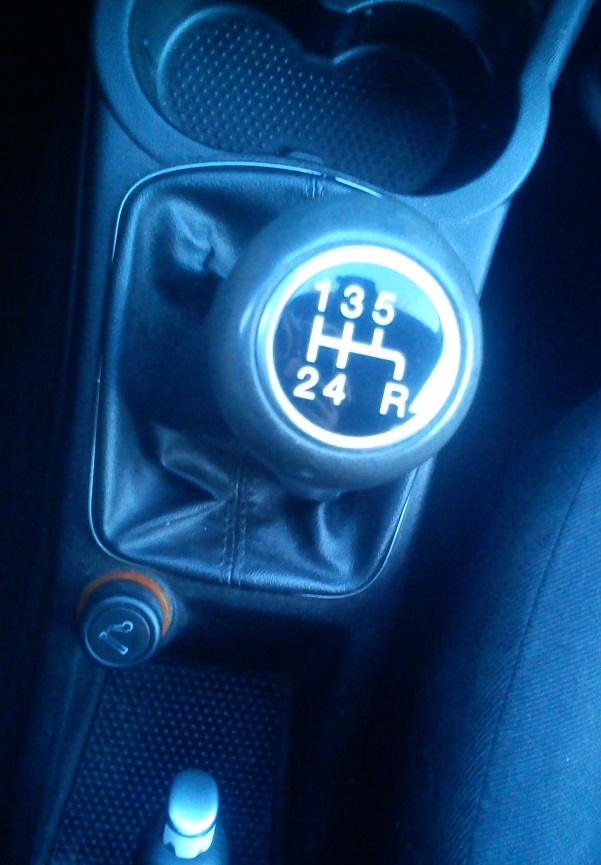

Poniżej wstawiam obrazki poglądowe gałek z piktogramami z układem biegów. Prosze Was o odpowiedź czy też tak macie - oczywiście tylko w tych skrzyniach, gdzie 5tka jest jak na obrazku nr 2 - czyli jak u mnie.

Komentarz do pliku: Moja obecna gałka w 1.4 8V
5 .14.jpg [ 5.07 KiB | Obejrzany 6315 razy ]

Skrzynie może i są te same ale system załączania, wybierak, długość linek już niekoniecznie. Spójrz na załączone powyżej obrazki gałek - oba są z GP 1.4 i 1.2. Można spotkać oba typy w 1.4 ale tylko typ nr 1 w 1.2
uważasz, że o przypadek, iż rysunki na gałkach są różne i inaczej pokazują tor dla 5go biegu?

masakra. Nie rozumiem tylko czemu ruch lewarka u mnie zgadza się z napisem na gałce, która wyraźnie wskazuje, że na max w prawo i do tyłu to tylko wsteczny, a piątka lekko w prawo i do przodu. Tak właśnie mam.

Ten sam napis na lewarku (schemat) co u mnie i widać róznicę jak facet wrzucą piatkę i wsteczny - podczas wrzucania wstecznego daje max w prawo, a podczas wbijania piątki lekko w prawo. Identyko jak u mnie.

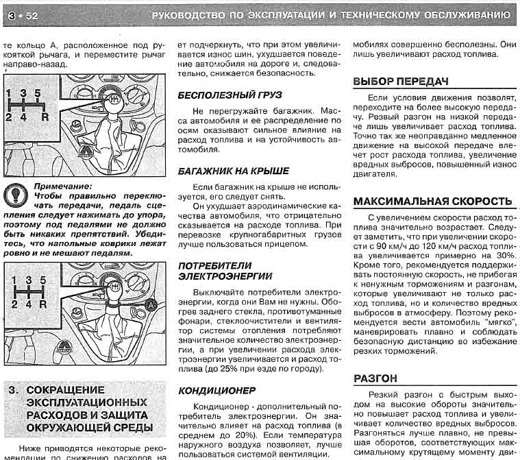

 Post #848434 Wysłany: 23 Cze 2019, 17:43;
 Temat postu: Re: Skrzynia biegów 1.4 8 V - położenie 5-go biegu
Ruska instrukcja do Doblo. W tekście nic nie ma (tłumaczyłem stronę), ale obrazki wstawili po coś chyba...?
Komentarz do pliku: Rosja / Ukraina - książka do Fiata Doblo.
Czyli są 2 wersje jeśli chodzi o piąty bieg. Ale tu też inaczej jest ze wstecznym, raz jest pierścień do podciągania, a raz nie (dźwignię się chyba dociska w dół, jak w innych Fiatach, np. Punto 1 tak miało).
