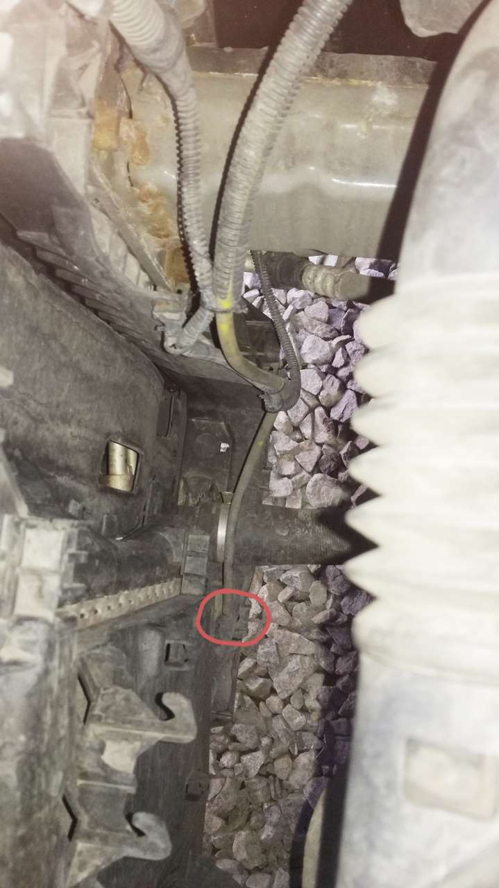

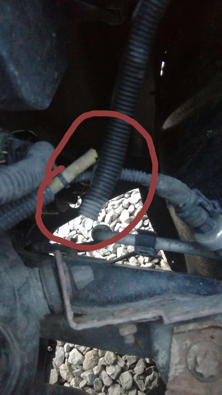

Zauważyłem że wewnątrz komory silnika z lewej strony obok chłodnicy jest przerwany odcięty zółty przewód. Od czego to jest?
Auto jeździ normalnie żadnych problemy nie występują, ale troche to niepokoi.
Poniżej zdjęcia pokazujace jak poprzerywany jest ten kabel

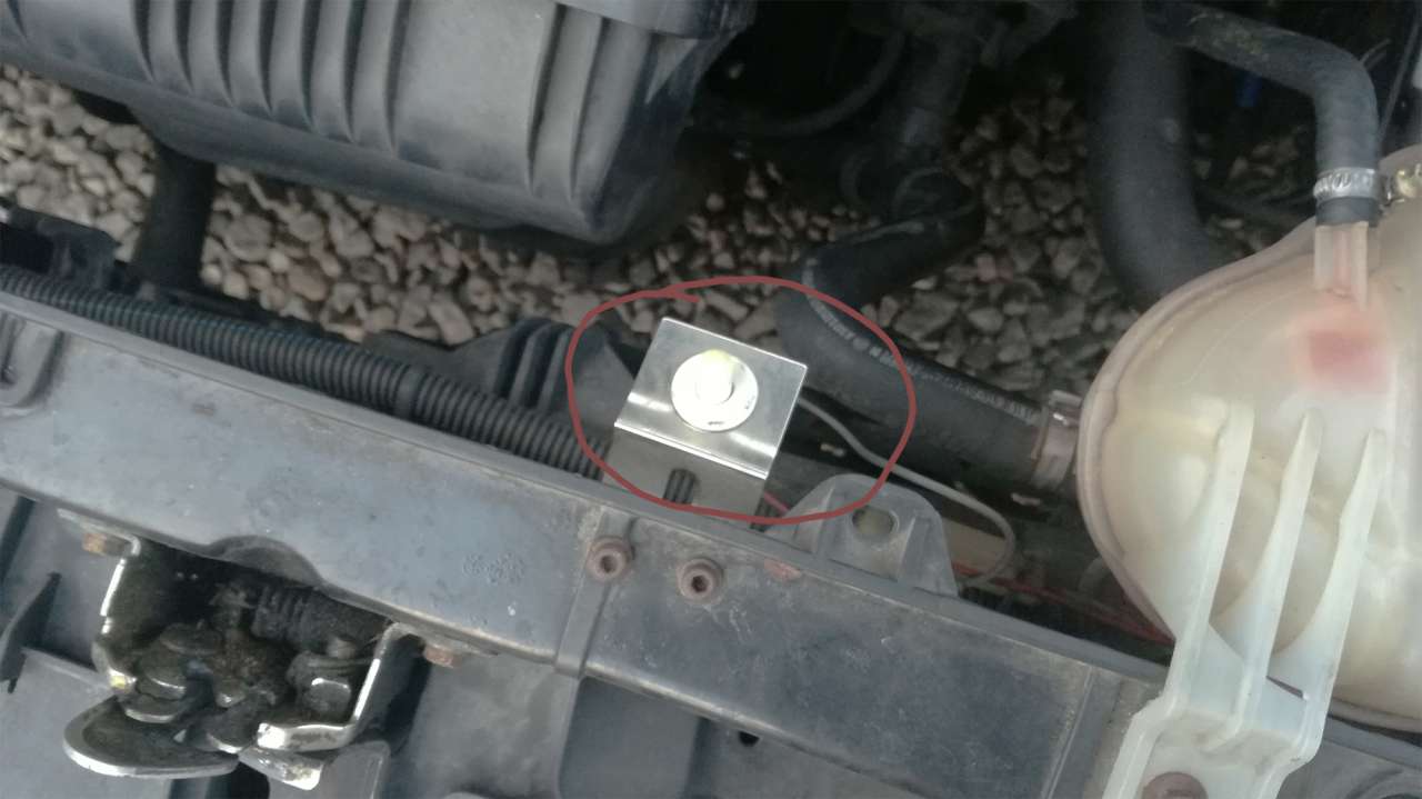

Jeszcze jedno inne pytanie, do czego służy ten przycisk zaraz obok otwierania maski?
Najprawdopodobniej niefabryczny autoalarm - czujnik otwarcia maski.

Jakby ktoś się kiedyś na tym zastanawiał w swoim aucie co to jest, to się okazało że ten przerwany kabel i ten przycisk są ze sobą ściśle połączone.
Do tego kabla są podłączone płytki pod napięciem mające na celu odstraszenie wszystkich gryzoniów które chcą wleźć do komory silnika. A ten przycisk jak jest wciśniety czyli jak jest maska zamknięta to przepuszcza prąd a jak się ją otworzy to przycisk się podnosi i prąd nie płynie co by nikogo nie kopło jak grzebie przy silniku :D
A ironia jest taka że kuny zeżarły akurat ten kabel :E
