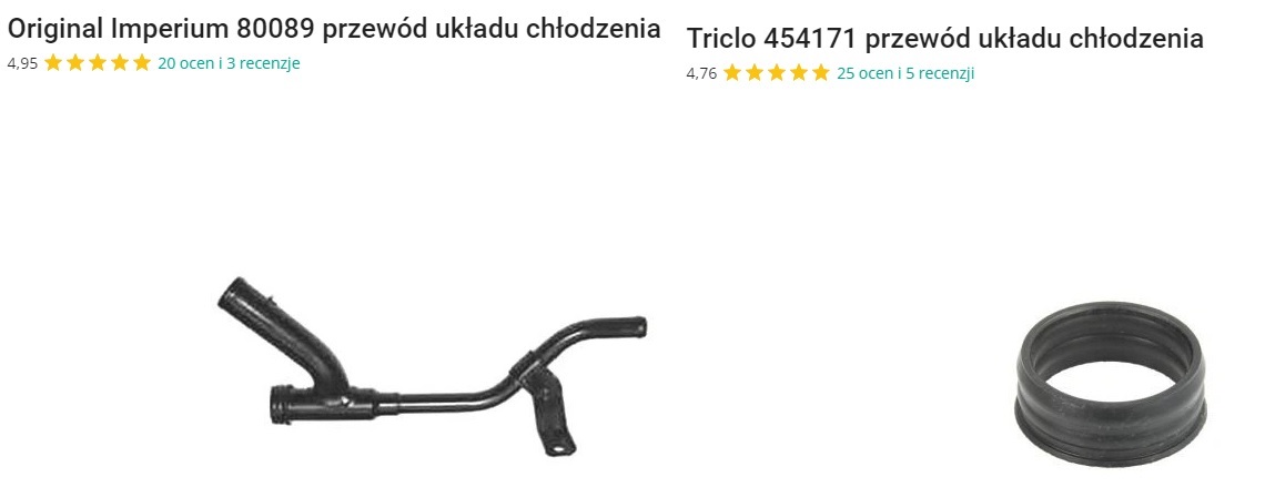

Mam pytanie czy ktoś spotkał się z takim oto problem. Auto jak w moim opisie. Zaraz za pompą wody mamy stalowa rurkę która prowadzi do termostatu i chłodnicy. Przerdzewiała przy elemencie mocującym ją śrubą do silnika i ciekła. Została wyminiona i zaczęła cieknąć w miejscu gdzie wchodzi do pompy wody. Dziwnie to jest rozwiązane ale tam wchodzi ta rurka z uszczelką na wcisk. Pomyślałem że źle zamontowana uszczelka, np. nierówno albo przycięta więc kupiłem kolejną i bardzo uważałem by nie przyciąć i by gładko weszla na jakimś smarze. Siadła bez problemu i równo ale daej cieknie. Nie bardzo wem co zobić. Rozebrać, i na jakimś dodatkowym uszczelniaczu to osadzić? Dzięki z góry za sugestie.

nie tylko grandziaki, poprzednie generacje też miały tę rurę, nie wiem czy wymiarami identyczne, chodzi mi raczej o sam kształt i sposób dystrybucji chłodziwa, tyle że w starszych uszczelniał zwykły oring, a później zmienili na uszczelkę taką jak na tym foto
korozji w bloku tam gdzie wchodzi ta uszczelka nie masz? w moim była tragedia, wziąłem papier ścierny w rękę, i wiadomo co dopóki nie zrobiło się gładkie pod palcem jak w yyy :mrgreen:

Ja już 3 razy miałem wymieniana ta uszczelkę, faktycznie w starych kropkach było to na oringu i było lepiej. Ostatnio zmieniłem mechanika i wymienił on cała ta rurę, na razie znowu spokój, u mnie problem pojawiał się po jeździe z dużymi prędkościami głównie.
