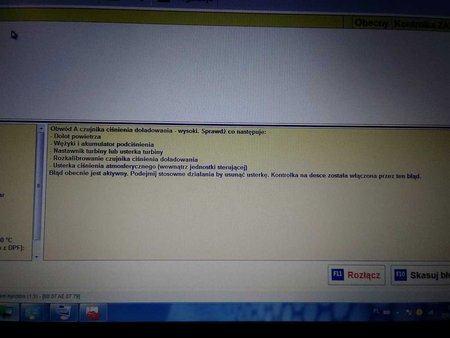

Opis błędu
Komentarz do pliku: Opis błędu
Ktoś wie jak sprawdzić czy to co podpowiada komputer jest w porządku?

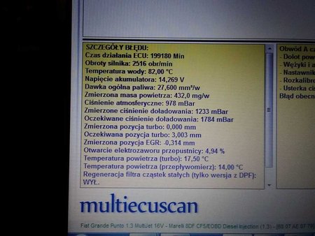

szczegóły
Komentarz do pliku: Szczegóły

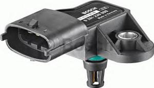

Wpisz w google i wyszukaj wśród grafik: ERA 550097
Tak mniej więcej wygląda Twój czujnik.
Wstawiony on jest w kolektor dolotowy od strony grodzi silnika.
Przykręcony na torxa. Odepnij wiązkę, wykręć śrubkę wyciągnij czujkę i delikatnie przeczyść, jakąś benzyną. delikatnie można mechanicznie usunąć osady.

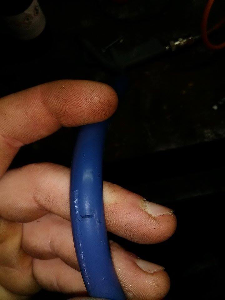

prawdopodobna przyczyna (na zdjeciu) lecz jeszcze nie zabrałem się za czyszczenie czujnika gdyż nie mogę go zlokalizować.
Węzyk - kilkanaście takich dziur. zatkałem z jednej strony a z drugiej dmuchałem kompresorem i powietrze uciekało z rurki przez dziury. Pokleiłem to taśmą bo 11 listopada sklepy pozamykane i sprawdzę to dziś wieczorem w trasie a jutro zakupię nowy oraz przy montażu założę na niego metalowy pancerzyk z węża od prysznica. Przyczyną dziur są kuny

Na 99.9% jak zmienisz wężyki podciśnieniowe auto zacznie normalnie jeździć.

Czujnik na wysokości literki "m" z napisu multijet, za filtrem powietrza. Z jakieś 5-10 cm niżej od widocznej krawędzi osłony filtra.

Zmieniłem wężyk ale mimo tego auto nadal nie ma mocy z tym, że błąd już nie wyskoczył.
dziwne jest to, że raz za czas tak jakby mu się coś poprawia. Ostatnio po 5 minutowym postoju na odpalonym silniku auto miało przez chwilkę moc.
tam był tylko jeden wężyk ten co jest na zdjęciu i on idzie do gruszki podciśnienia.

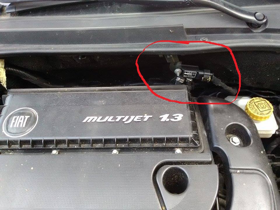

fullxda, ale o którym czujniku mówisz? o tym co wstawiłem zdjęcie ( czujnik przy samej szybie) czy może to urządzenie/czujnik z którego właśnei wymieniłem wężyk?
Czy ten czujnik może mieć wpływ na dynamiczność pojazdu?
Komentarz do pliku: czujnik

doladowania wsadz reke miedzy podszybie a ten filtr z napisem multijet tam wyczujesz kabelki i tam jednym torxem przymocowany jest czujnik do kolektora ssacego wyciaga sie ciezko bo siedzi na gumowym oringu uszczelce zeby bylo szczelnie w kolektorze
0-281-002-845-bo-0281002845-czujnik-cisnienia-bezwzgl-alfa-147-156-citroen-jumper-fiat-500-doblo-punto-evo-opel-astra-h-corsa-d-szt-bosch-czujni-914647-.jpg
0-281-002-845-bo-0281002845-czujnik-cisnienia-bezwzgl-alfa-147-156-citroen-jumper-fiat-500-doblo-punto-evo-opel-astra-h-corsa-d-szt-bosch-czujni-914647-.jpg [ 7.72 KiB | Obejrzany 28492 razy ]

na grafice jest czujnik od wersji 90 km. ma on dolozony jeszcze czujnik temperatury. Wersja 75 nie ma tej wystającej części. tylko kólko z otworem. w srodku jest membrama z czujnikiem nacisku jaki wywiera powietrze. wlot moze byc zalepiony albo w srodku sporo sadzy i oleju. wlot mozna mechanicznie oczyscic, i delikatnie odtluszczajacymi srodkami. teoretycznie to czujnik powinien byc odporny na ropopochodne srodki bo w takim srodowisku pracuje. Ja swoj maczalem w benzynie czy tam ropie. Latwo go wyciagnac, jak nie pomoze za pierwszym razem to potraktujesz go troche mocniej.

Do czujnika ciśnienia powinna dochodzić tylko wiązka elektryczna a z twojego zdjęcia wychodzi jakby tam jeszcze jakieś przewody dochodziły. W wersji 90 km znajduje się on bliżej lewej krawędzi silnika niż prawej.
Twoje zdjęcie nie jest do końca czytelne...

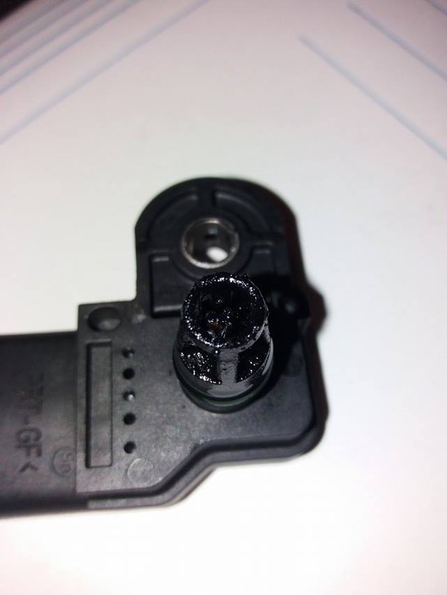

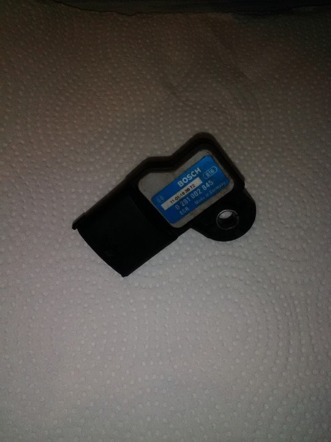

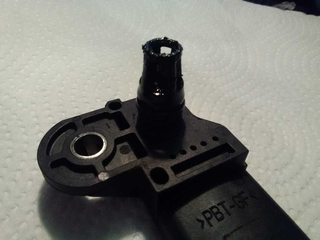

Wyjąłem dziś ten czujnik - był tam gdzie pisał fullxda.
wstawiam jego zdjęcia zaraz po wyjęciu - jest on tak jakby "mokry"
EDIT- Czyszczenie nie pomogło, auto nadal jest mało dynamiczne.
Komentarz do pliku: makro
Komentarz do pliku: tył
Komentarz do pliku: Przód

Błędy skasowane? wrzuć jeszcze raz logi
Do mojej wersji chyba 600zl, do 75 ponoć 300-400zł.
podłącz jeszcze raz komputer po czyszczeniu.
Czyściłeś coś w środku?
Ostatnio edytowany przez KarolGt 14 Lis 2016, 18:37, edytowano w sumie 2 razy

Czyszczenie nic nie pomogło, żadnej różnicy w dynamiczności. Czy może to świadczyć o awarii tego czujnika? jaka jest cena nowego?
EDIT 1: moczyłem go w benzynie ekstrakcyjnej oraz delikatnie nożykiem
EDIT 2: Błędy skasowane, silnik nie jest w trybie awaryjnym a zachowuje się tak jakby był.

ja bym podłaczył komputer i sprawdził zadane parametry z rzeczywistymi. pozycja turbo, ciśnienie doładowania, ciśnienie na listwie wtryskowej paliwa, masa powietrza. jeślimcoś odbiega to zrobiłbym wykres przy przyspieszaniu.
na wcześniejszych zdjęciach pozycja turbo nie zgadzala sie zadana. zobacz jak jest teraz. moze byc tak ze parametr jest nie odczytywany i ciagle bedzie wynik 0.00.
nie do końca zresztą rozumiem ten parametr. wedlug mojej wiedzy wydajnośc sprężarki nie jest sterowana a zalezy od ilości spalin wylotowych(obrotow) i jest pomniejszana przez zawór upustowy i to on jest sterowany.

Co do pozycji turbo to parametr jest odczytywany z tego co pamiętam i nie wiem dlaczego w poprzednich logach jest 0.0
wstawię jeszcze zdjęcia które wykonałem jakiś czas temu:

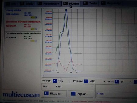

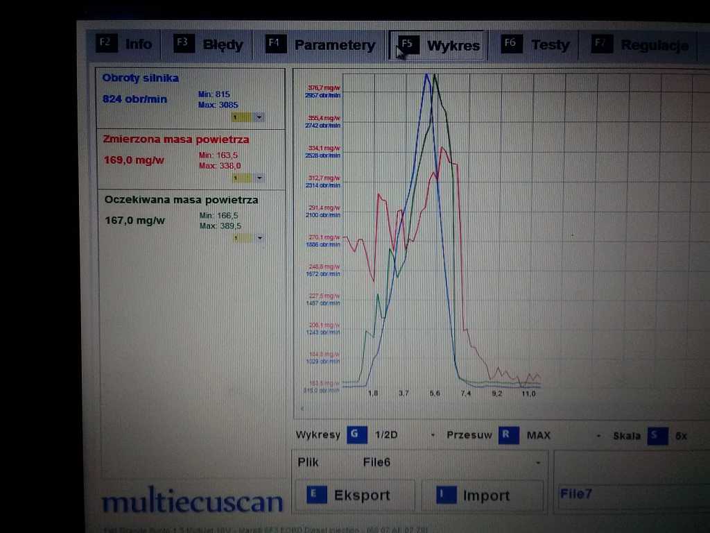

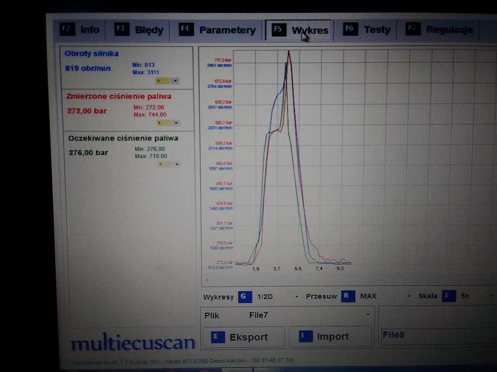

Dzisiejsze testy:
Doładowanie - wykres jest okropny
powietrze - tak jakby uciekało i wracało
Paliwo - jest ok
Położenie turbo - nie mam takiej opcji w mes
Komentarz do pliku: Doładowanie
Komentarz do pliku: powietrze

kolego podane parametry zloguj przez parenascie sek. na 3 biegu lub 4 biegu caly czas gaz do oporu: obroty silnika ,cisnienie doladowania aktualne i oczekiwane .zmierzone i oczekiwane cisnienie paliwa i dawke paliwa mi to wyglada na nieszczelnosc gdzie na wezach do turbo bo oczekiwane cisnienie doladowania powinienes miec 1.42 a masz 0,959 czyli nieszczelnosc ale to kopcilby ci dymem z niespalonego paliwa albo walniety czujnik doladowania wyczysciles go?
