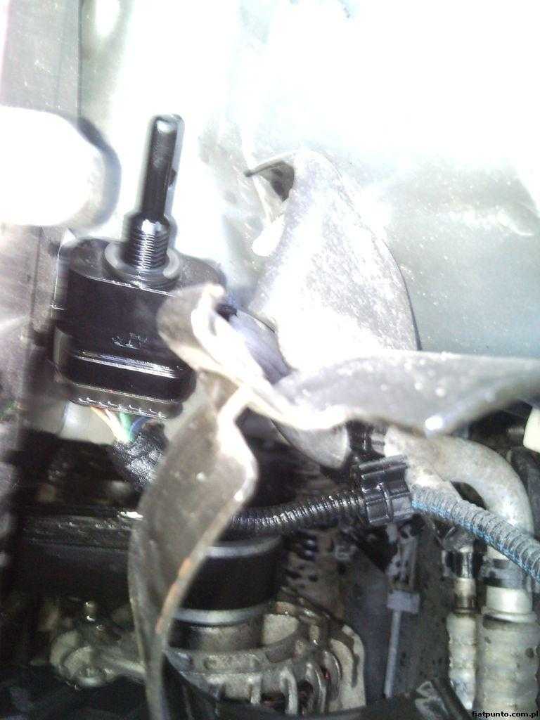

Jako że pogoda dzisiaj sprzyjająca wziąłem się za wymiane filtra.
Filtr znajduje się po lewej stronie w komorze silnika,bliżej podszybia
żeby go odkręcić z uchwytu trzeba kluczyka 10-tki, po odkręceniu śruby "otwieramy" uchwyt.Ukazuje się nam producent,w przypadku oryginału UFI
delikatnie podciągamy do góry filtr i odpinamy wtyczki,zapamiętując w jakiej kolejności były podpięte dopływ/odpływ
po tej czynności podciągamy filtr do góry i odkręcamy od dołu filtra czujnik, proponuje od razu zatkać go palcem albo stanąć w miejscu gdzie wyciek ok 500ml paliwa niczemu nie zaszkodzi. Czujnik wygląda w ten sposób (jakość fatalna bo robione telefonem)
zabudowa nowego filtra
w kolejności dokładnie odwrotnej z tym że ja po podpięciu czujnika,zalałem filtr paliwem żeby nie zapotwietrzyć sobie układu.
Samochód odpalił po kręceniu odrobine dłuższym niż zwykle ale wiadomo troche powietrza dostało się do układu.
Sory za jakość zdjęć ale wszystko robione jakimś daremnym telefonem.

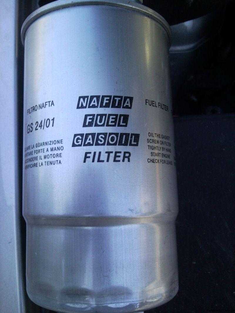

Witam,filtr jest włoskiego producenta tecneco
zobaczymy co to za cudo,jade po niego zaraz
[ Dodano: 12 Lut 2011 13:58 ]
filterek wymieniony, w pierwszym poście opis krok po kroku
