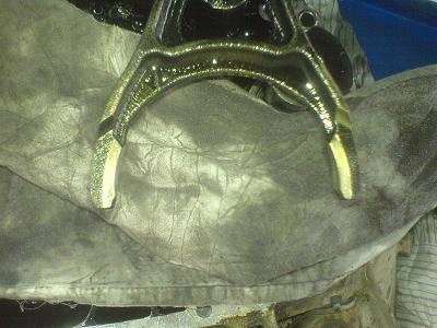

Miałem taki sam problem w 1.3 :) Przy szybszym wrzucaniu biegu i przy wyższych obrotach nie zawsze wchodził, a jak wszedł to zawsze ze zgrzytem.
Wymieniony został wybierak (tak się to chyba nazywa).

albo synchronizator drugiego biegu może broić, często od agresywnej jazdy i szybkim wbijaniu biegów zużywa się
