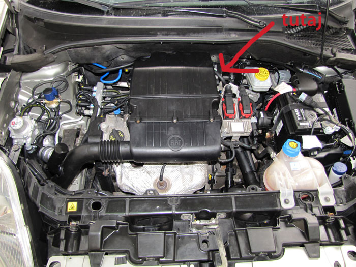

Witajcie, co znajduje się bezpośrednio pod plastikową pokrywą silnika?
Wczoraj oglądałem grandziaka ale właśnie miał uwalone olejem przewody tam z tylu pod pokrywą.
Będę wdzięczny za info

A to nie będzie parownik oleju? Masz autko na LPG?
 Post #737115 Wysłany: 17 Lip 2014, 14:06;
 Temat postu: Re: Wyciek przy silniku, skad dokładniej?
Dzióbel, z lewej ma reduktor prynajmniej tak to wygalda ze ma on z LPG auto

A może to z pękniętego wężyka odmy?

Zdjęcie jest poglądowe, auto ma tylko benzynke.

Odkręć obudowę plastikową dwie śruby 10 . Delikatnie unieś całą obudowę filtra powietrza (to właśnie ten plastikowy element)
na wysokość jekieś 10-15 cm i popatrz z dołu .Do tej obudowy filtra powinna być założona odma (ten gruby przewód wychodzący z pokrywy zaworów. Ponadto zobacz czy masz uszczelkę gumową duży otwór łączącą obudowę filtra z przepustnicą.

Tak jak poprzednicy pisali - to pewnie będzie zasyfiona odma. Trzeba zdjąć te czarne plastiki obudowy filtra (dwie śruby i grzybek od strony szyby i dobrze wyczyścić, a jak wąż odmy jest sztywny albo popękany to wymienić.
