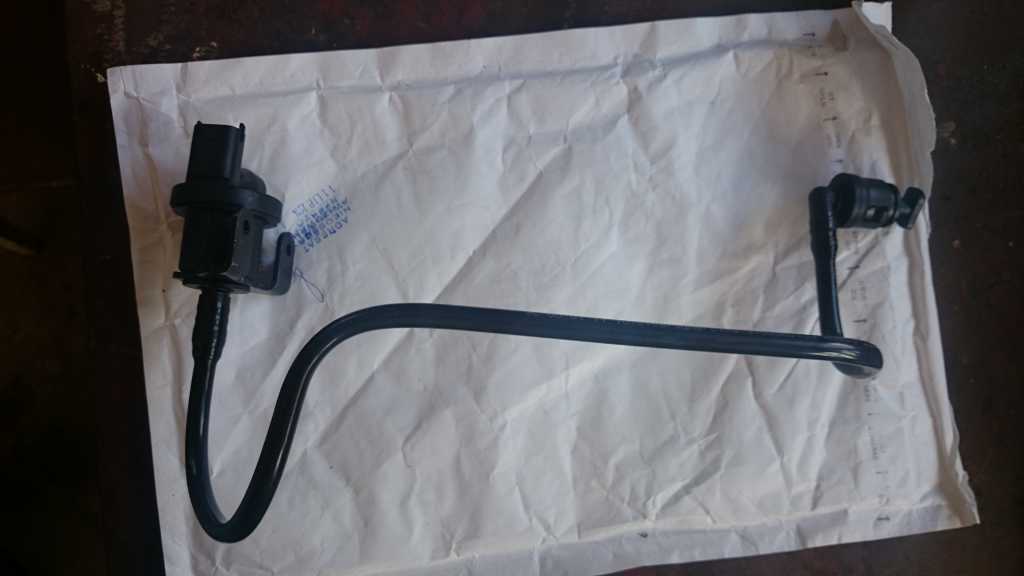

Marcincio napisał(a):
Ile dałeś za ta część? 90zł jak pisałeś? W ASO??
Przecież pisałem chyba wyraźnie :roll:
"(...)i nowy w ASO kosztuje 90 zł."
podaj mi może numer części to zobaczę jak to wygląda cholerstwo
77364144
Pytałem, o to, czym odczytałeś błąd bo sam numer P0443 może świadczyć o kilku problemach. Może być zwarta cewka w zaworze, może być cewka otwarta, może być zwarcie w instalacji (kabel zasilający cewkę zasila również podgrzewanie obu sond, kabel wyzwalający zawór idzie bezpośrednio z komputera silnika). Oczywiście możesz po odczytaniu błędu kupić od razu zawór. Na pewno nie zaszkodzi.
Poniżej fotka zaworu.
