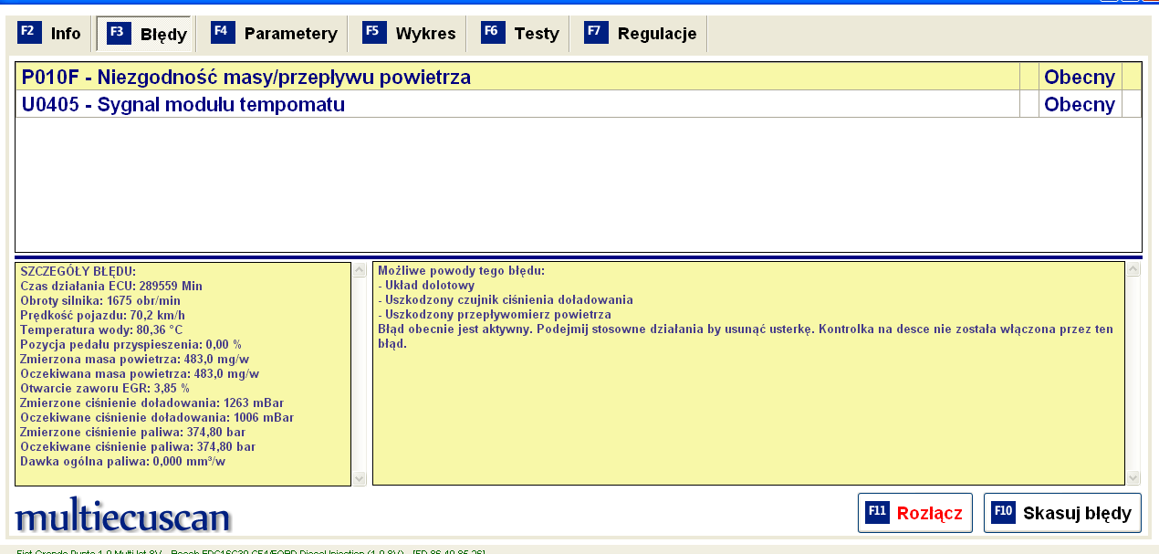

Dodam że po wyłączeniu i ponownym włączeniu samochodu problem znika i pojawia sie ponownie gdy jadąc z wysoką prędkością hamuje silnikiem i stopniowo zmniejszam obroty . Czasami pojawia się check engine a czasami nie - jednak błąd jest cały czas taki sam
P010F- niezgodność masy powietrza

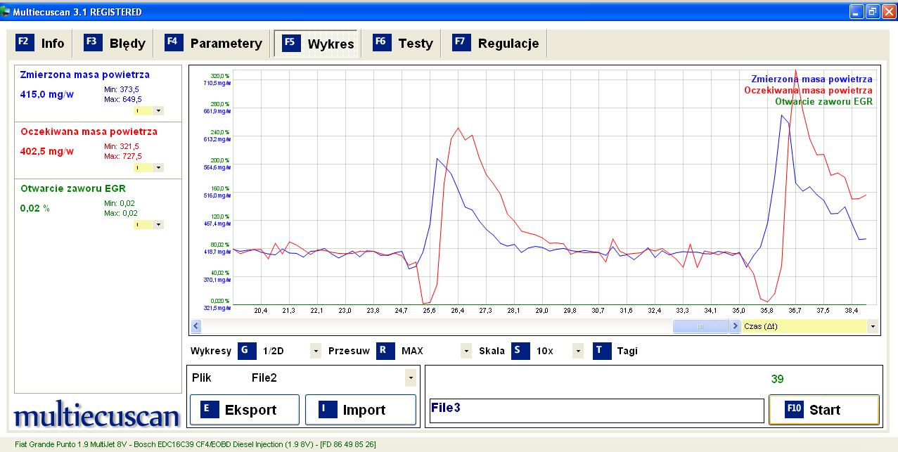

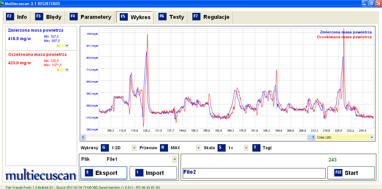

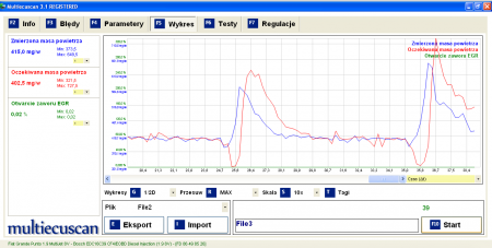

Dziś podpiąłem i zrobiłem wykresy mas powietrza oczekiwanego i zmierzonego
Proszę o pomoc - zastanawiam się czy nie jest to przypadkiem sprawka zaworu egr - mam go zaślepionego jednak nie wiem jak z jego czystością- a słyszałem że właśnie zawór egr może dawać podobne oznaki
