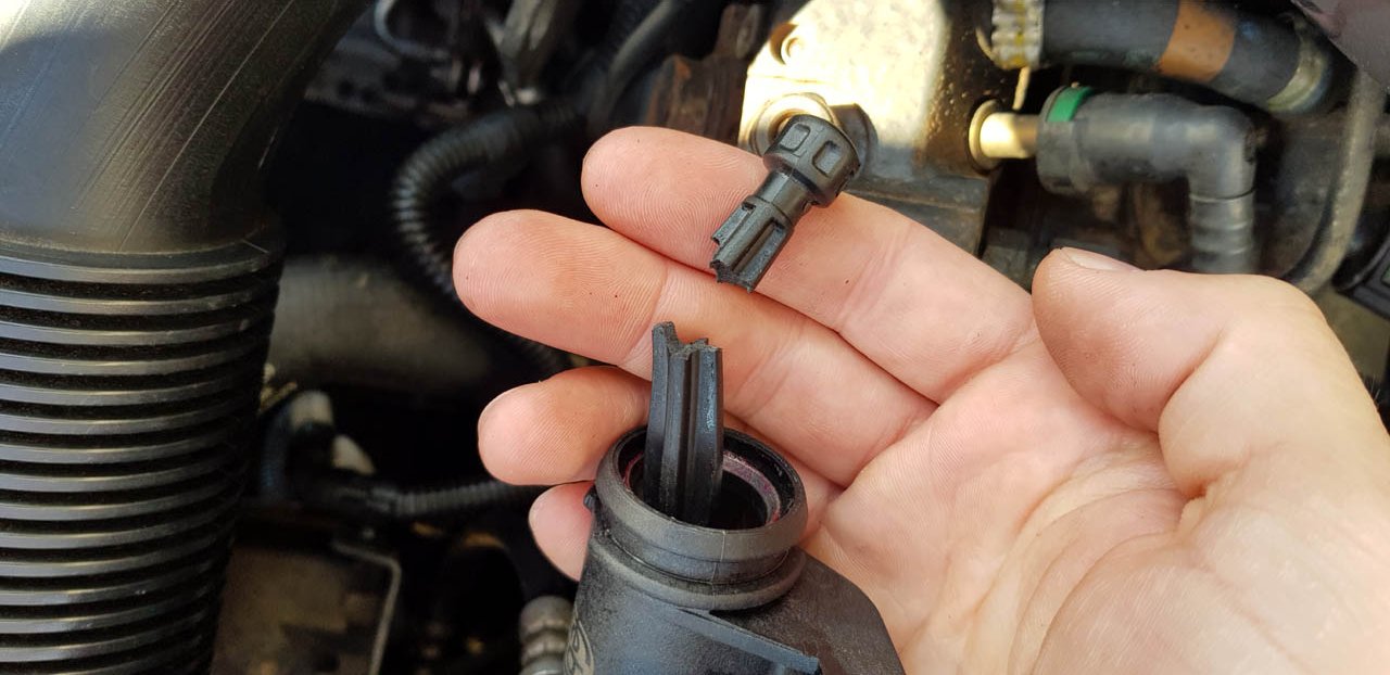

Te siłowniki, zwłaszcza plastikowe, to porażka. Błędny projekt. W innych modelach dodatkowo łamią się tłoczyska/popychacze. Coś szczególnie w modelach na wschodzie (RUS, UA, białoruś). Dorabiają oni metalowe (opisy do znalezienia przez Yandex, modele Albea, Linea, Doblo).
Komentarz do pliku: Typowa usterka w niektórych modelach Fiatów.
U nas można wymieniać w kółko. Albo dać metalowy (ale tu uważać na niedbałą produkcję, syf wewnątrz!).
Albo przerobić jak zacznie cieknąć. Lepszy tłoczek.
Przykład eksperymentów: http://fiatpunto.com.pl/post859929.html#p859929
Tendencja do wycieków może mieć związek z nieprawidłową wymianą sprzęgła (procedura, kultura techniczna, zakres prac, albo złe części, za grube, odwrotnie założona tarcza itp.).
