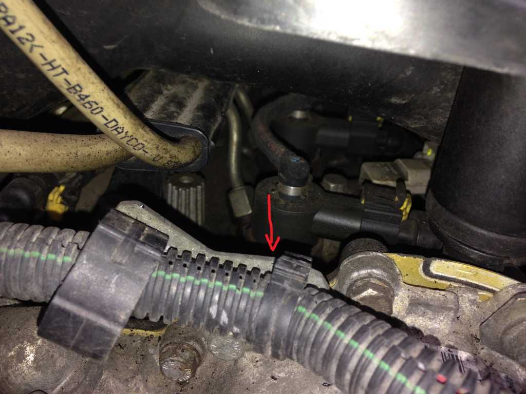

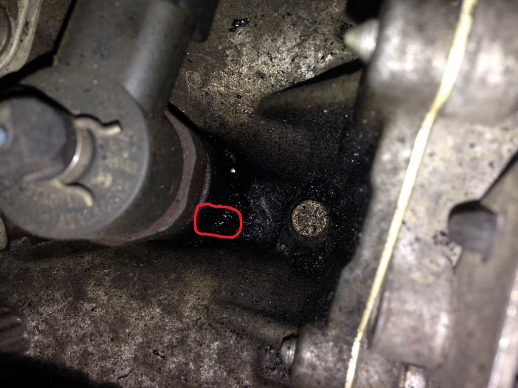

Niedawno nabyłem GP 1.3 MultiJet i wszystko byłoby super gdyby nie jeden problem. Mianowicie przy włączonym nadmuchu czuć przypalony olej. Po dłuższej chwili lokalizowania miejsca, w którym powstaje nieprzyjemny zapach okazało się, że przy pierwszym zaworze od lewej strony jest taka mała dziurka przez którą na odpalonym silniku wydobywa się dźwięk przypominający "cykanie" i wydobywa się olej bardzo drobnymi cząsteczkami. Poniżej zamieszczam zdjęcie i jeśli ktoś już się spotkał z takim problemem bardzo proszę o radę co można z tym zrobić i czy jest to bardzo poważna usterka :) Dodam, że silnik pracuje równo, i cała reszta działa jak należy

zapewne do wymiany uszczelka miedziana pod wtryskiem. Wyciagasz wtrysk, pewnie bedzie potrzebny mlotek bezwladnosciowy, czyscisz, dajesz nowa podkladke i skladasz.

O ile da się go wyciągnąć. Przy tego typu przedmuchach wtrysk oblepia się smołą i z wyciągnięciem mogą być kłopoty. Uszkodzone uszczelnienie wtryskiwacza to nie jest rzadki przypadek, nie tylko u fiata.

Dużo zależy od szybkości reakcji. Ja już oglądałem wtryski w Mercedesie A 1,7, a właściwie kule smoły w miejscu gdzie powinien być wtryskiwacz. Tak zaklejony wtrysk trudny jest do wyjęcia.
