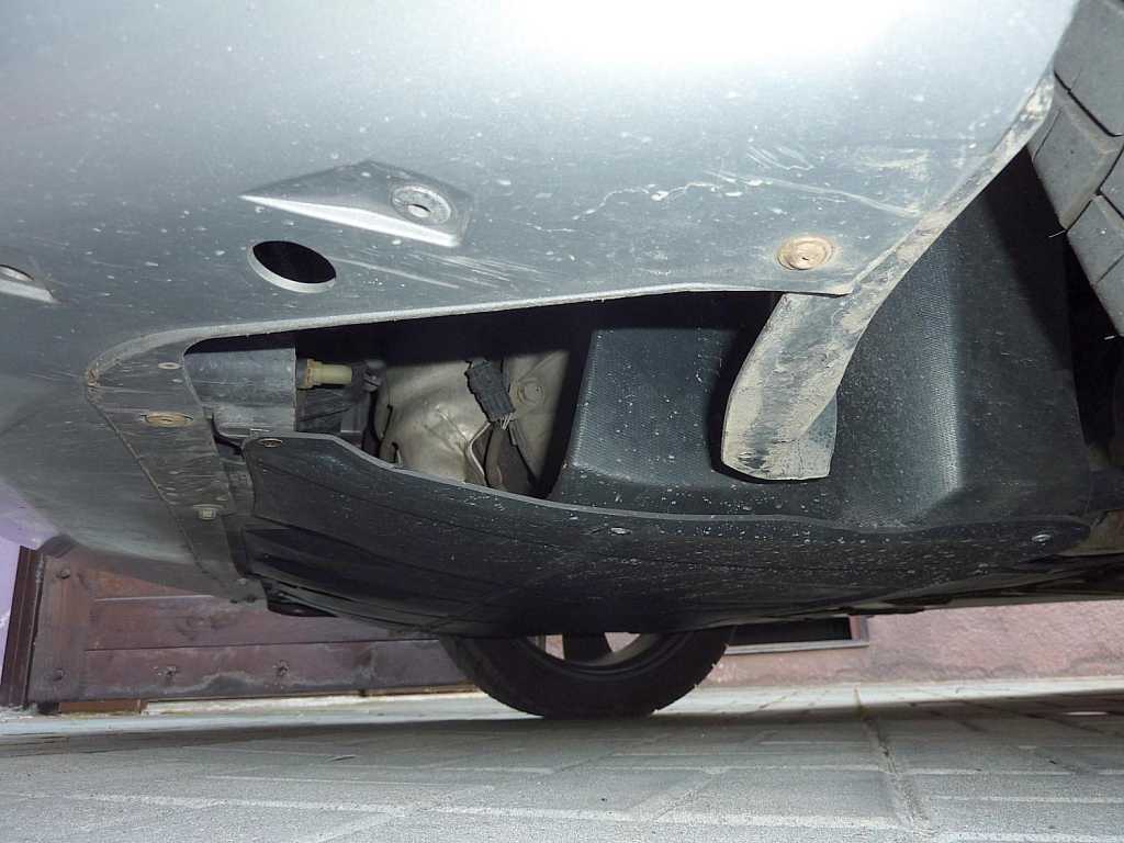

 Post #591254 Wysłany: 05 Lip 2012, 17:21;
 Temat postu: Re: Osłona komory silnika
Miejscowość: Cieszyn
Rejestracja: 23 Lis 2010,
Posty: 546
boczne tez
[ Dodano: 05 Lip 2012 16:21 ]
Mam tu zdjecie tych dziur po bokach. Wyglada jak by czegos brakowalo no ale nadkola sa, osłona komory to byl dolny płat + 2 boczki wiec wszystko niby jest i pasuje.
Cieszyn
 Post #604408 Wysłany: 14 Sie 2012, 10:18;
Miejscowość: Rzeszów
Rejestracja: 23 Wrz 2011,
Posty: 212
polandmet napisał(a):
boczne tez
No chyba jednak nie. Brakuje wg mnie części o numerach 51780858 oraz 51780859.
 Post #604484 Wysłany: 14 Sie 2012, 14:10;
Posty: 546
No wlasnie a w ePerze nic takiego nie ma pokazanego zeby mialy byc jeszcze jakies dodatkowe płyty. Nawet w EVO. Na allegro tez pokrywy sa tylko 3 czesciowe wiec ja tego nie rozumiem.
Dziwne. Bede musial je zamowic. Skad masz te dodatkowe plastiki ? Z ASO ? Za ile.
Dzieki za info
Cieszyn
 Post #604751 Wysłany: 15 Sie 2012, 17:09;
Posty: 212
W eperze owszem jest pokazane ale w innym dziale niż podejrzewam, że szukałeś.
Fiat » PUNTO » 2Y GRANDE PUNTO (2005-2008) » 707 AKCESORIA ZEWNĘTRZNE » 70723 OSŁONY » 70723/00 OSŁONY
Tam widać też osłonę która powinna iść pod progami. Ja ich osobiście nie mam, ale wiem, że istnieją. Te małe na przód to w okolicy 25-30zl/sztuka w ASO.
 Post #604773 Wysłany: 20 Sie 2012, 18:46;
Posty: 546
no to bedzie trzeba sobie to na zime sprawic zeby sie juz raz na zawsze syfu pozbyc
dzieki
[ Dodano: 20 Sie 2012 17:46 ]
Bylem dzis w Polmozbycie i kobita stwierdziła ze osłony sa tylko lewe. Zreszta na rysunkach jest pokazana wlasnie tylko lewa przy silniku i lewa na srodku podwozia. Nie wiem co o tym sadzic. Bede jednak musial sie do ASO przejechac.
Cieszyn
