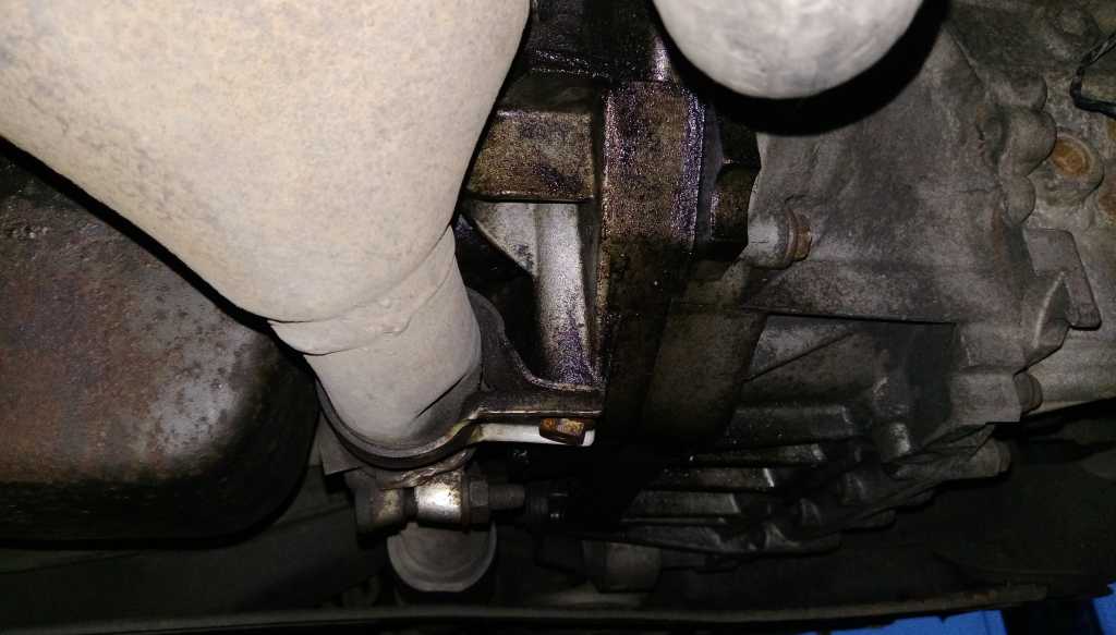

Witam. Mam wyciek oleju jak na zdjęciu. Możecie mi powiedzieć z czego to, bo ciężko z lokalizacja tego. Silnik to1.3 jtd 75 km

Na pierwszy rzut oka wygląda na uszczelniacz wału korbowego od strony sprzęgła. Nie wiem jaka skrzynia jest w dieslu, ale zobacz czy nie cieknie coś z góry. W benzynie powszechny jest wyciek z wybieraka biegów. Poszukaj jakiegoś "wziernika" do sprzęgła (w benzynie jest taki) i zobacz czy koło zamachowe nie jest zaolejone. To, że sprzęgło nie ślizga nic nie znaczy bo olej nie powinien dostać się na tarczę.
