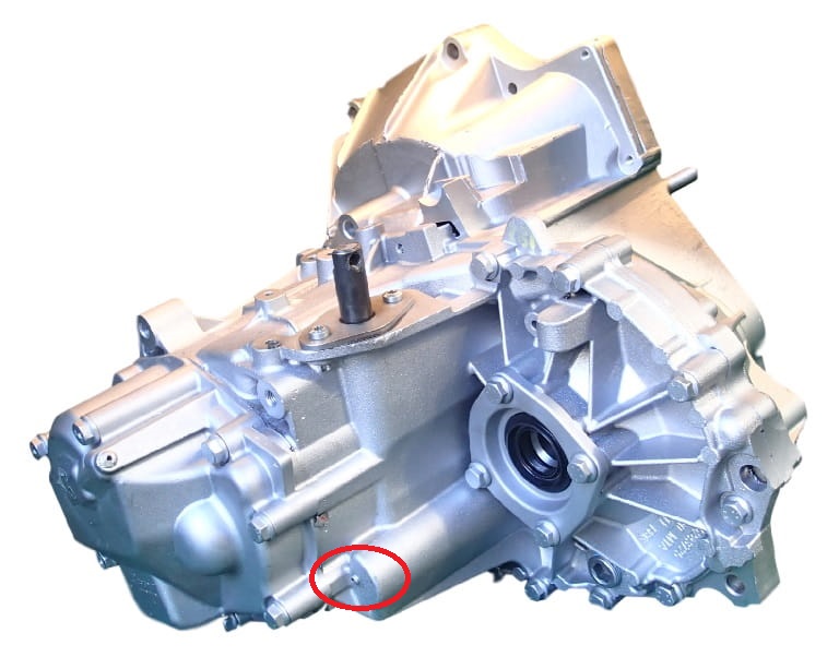

O kilku dni jestem posiadaczem Grande Punto. Samochód kupiłem z cieknącą skrzynią biegów. Początkowo diagnoza była że wyciek następuje z uszczelnienia połówek obudowy skrzyni. Jednakże po oczyszczeniu okazało się że sączy się spod niewielkiej śrubki( zaznaczonej na przykładowym zdjęciu - rozmiar ok m4). Czy ktoś jest w stanie powiedzieć za co ona odpowiada? Nie udało mi się znaleźć schematu który by to wskazywał. Czy da się to jakoś uszczelnić bez rozbierania skrzyni? Skrzynia to najprawdopodobniej C510.

Na pewno masz C510? Ile masz biegów? Jeśli 6 to na 100% M32 oplowskie. Jak M32 to dać ją na prewencyjną wymianę łożysk i zalać większą ilością oleju niż przewiduje producent (przy okazji uszczelnienie skrzyni) i temat problemów ze skrzynią masz zamknięty.

Nie mam 100% pewności, bo nie widzę tabliczki na skrzyni, ale jest to skrzynia 5-biegowa.
