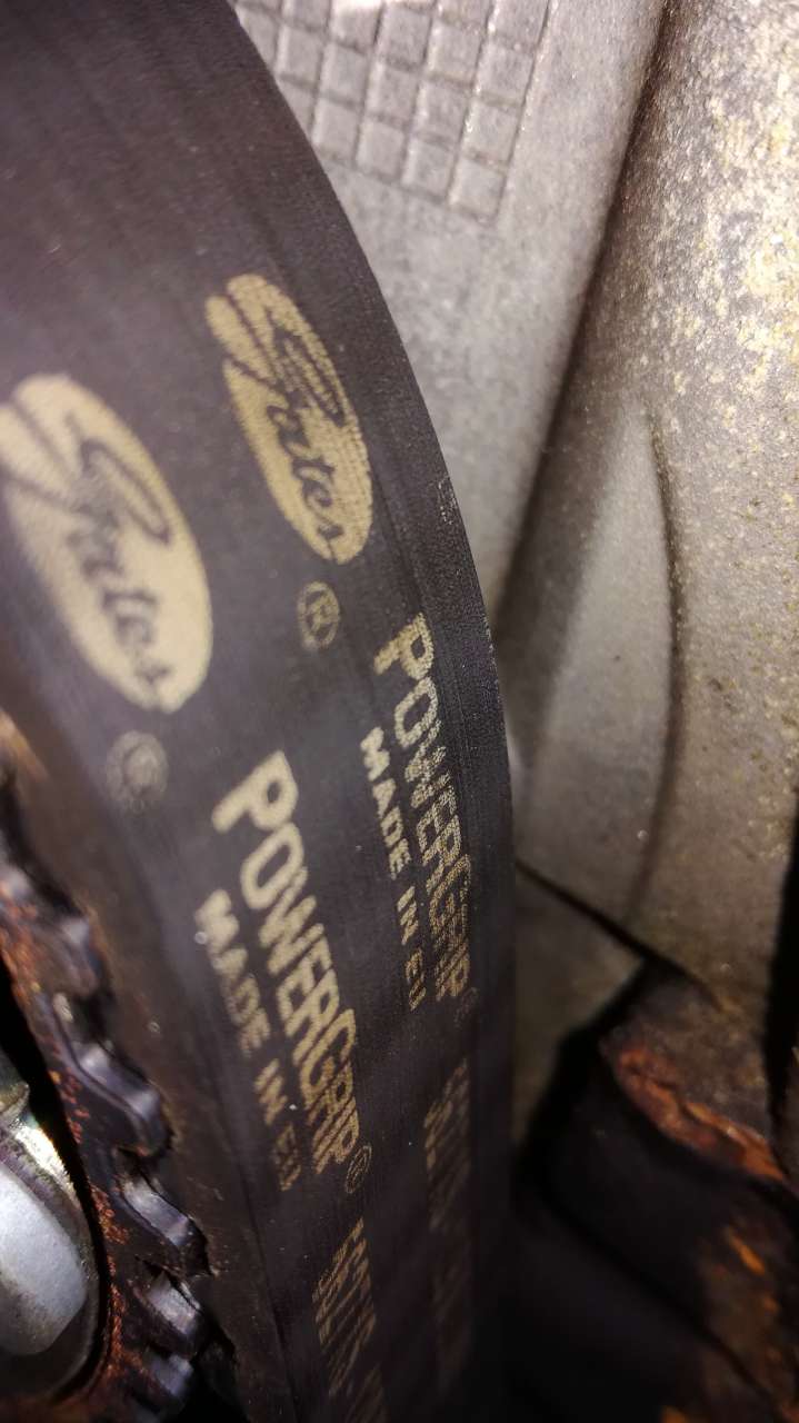

witam czy ten pasek może mieć przebieg 19tyś ?
proszę o opinię ponieważ sprzedający mówił że rozrząd robił rok temu sugerowała by to naklejka ale naklejka każdy napis przyjmie

przekręcałem cały pasek tak jak mówisz były tam napisy ale nie zrobiłem zdjęcia no nic ściagnę tą obudowę jeszcze raz

sam osobiście zakładam contitech no ale kupiłem już z takim może do wiosny wytrzyma

Napisy czytelne mimo współpracy z napinaczem, uszkodzeń na zdjęciach nie widać. Nie jest to zatem stary pasek.

U mnie pasek gates po 16 tyś wyglada podobnie jak i u Ciebie :D wiec chyba te paski tak maja

Uwierzyłbym sprzedającemu. Pasek ma napisy jak na nowym. Po większym przebiegu te napisy się ścierają.

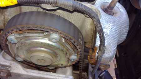

Atr3ju, wystarczy mała grzechotka z nasadką 10mm
odkręcasz 3 śrubki z górnej części plastikowej osłony wysuwasz delikatnie kabelek w szczelinie tej obudowy i możesz wyciągnąć odsłoni się koło pasowe wałka rozrządu tak jak u mnie

Atr3ju zauważył pasek rozrządu od strony "kanału", więc raczej chodzi tutaj o dolną obudowę paska rozrządu. Odkrywając górną osłonę, odsłania się Ci na pierwszym planie koło zębate wałka rozrządu tak jak to widać na powyższych zdjęciach.

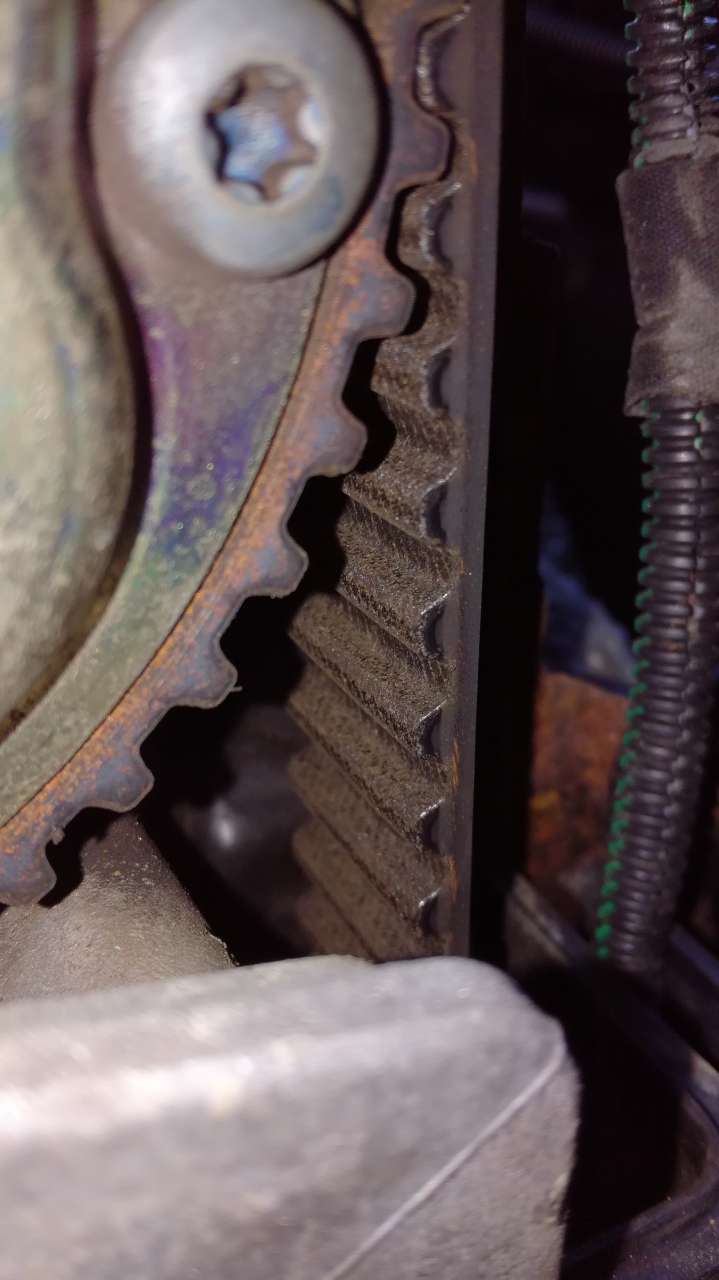

Tak jak pytałem tak zrobiłem, nie ma co odkładać tego na później więc dziś od razu po robocie postanowiłem ściągnąć tą górną obudowę.
Image Image Image
Image Image
Warto przybliżyć zdjęcia, widać że zaczyna już pękać i zapewne ma te swoje przejechane 101 tyś km i 15 lat, nie wymieniany od nowości. Autem obecnie robię 400 km w miesiącu także na spokojnie. Nie potrzebuje jakiegoś paska z górnej półki, może być jakikolwiek zwykły nawet polski jak jest. Oczywiście lepiej zakupie komplet z pompą i napinaczem. Pytanie czy przy wymianie pompy należy zmienić płyn chłodniczy ? Jeśli tak to też kupię 5L. Byłem się już pytać to jeden mechanik powiedział 250 - 300 zł. Jeszcze przedzwonię do innego bardziej droższego ale może być i pewniejszy. Choć to losowe bo pare lat temu brat wymieniał w ASO w Bytomiu i po 2 tyg. pasek się urwał, także to pewnie nie jest zależne od ceny a od staranności i wiedzy mechanika. Co powiecie o samym pasku ?
 Post #830940 Wysłany: 15 Lis 2017, 16:19;
 Temat postu: Re: Ocena stanu paska rozrządu
Klubowicz
Miejscowość: Nowy Targ
Rejestracja: 02 Lis 2011,
Posty: 2265
wymieniaj to czym prędzej jesr tak popękany ze moze pęknąć w każdej chwili
[ Dodano: 15 Lis 2017 15:19 ]
na rozrządzie nie oszczędzaj pasek contitech rolka skf pompa ruville płyn chłodniczy nowy
