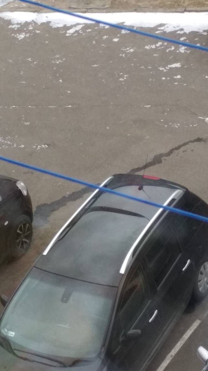

Witam, gdy pojawia się mróz to pod samochodem tworzy się plama z płynu chłodniczego( sprawdzane chusteczką) gdy doleje płynu do zbiorniczka między min-max to ta wartość spada na min lub troszkę pod i tam zostaje ale płyn dalej ucieka. Sprawa jest dziwna dla mnie, zauważyłem też że prawdopodobnie płyn wylatuje koło rozrządu idealnie pod nim.
[ Dodano: 19 Mar 2018, 10:02 ]
Możliwe aby z klimatyzacji leciał lekko różowy płyn(kolor płynu)? Wczoraj dość długo używałem.
