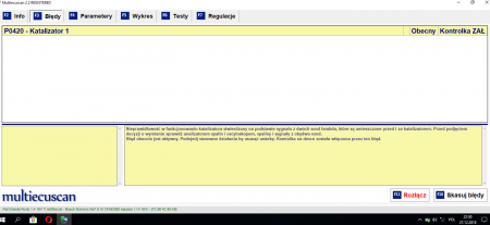

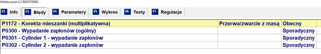

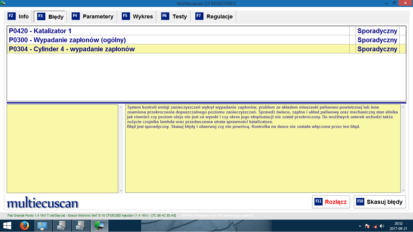

Cześć koledzy.
Od ponad roku zmagam się w swoim kropku z problemem błędów katalizatora oraz wypadaniem zapłonów. Niedogodności zawsze występują podczas opadów deszczu, śniegu... Ogólnie jak zimno i mokro. W związku z tym teraz błąd silnika kasuję co ok. 100 km.
Do tej pory pojawiał się błąd katalizatora (jako błąd SPORADYCZNY), a potem dochodziły wypadania zapłonów (czasem w trakcie jazdy, innym razem było czuć po odpaleniu nierówną pracę i mrugał check engine). Teraz błąd katalizatora wystąpił jako błąd OBECNY i KONTROLKA ZAŁ. Podczas ostatniego przeglądu technicznego lambda wynosiła 1,007.
Nie wiem jak ugryźć ten temat. Czy katalizator już padł czy może sonda przed kat. jest walnięta (sondę za kat. wymieniałem półtora roku temu, nie wiem jak druga).
W wakacje chciałem ogarnąć wypadanie zapłonów. Zamieniłem cewki miejscami, wymieniłem świece i nic nie pomogło. Potem wyczyściłem przepustnice i 5 miesięcy był spokój. Przyszła jesień, zima i powrót tematu :(
Miał ktoś może podobne problemy z katalizatorem jak i z wypadaniem zapłonów?
Każda rada bądź wskazówka będzie cenna.
Komentarz do pliku: Błąd kat. 2018
Komentarz do pliku: Błedy 2017

Te błędy, które są na zdjęciu występują po odpaleniu silnika czyli na PB niestety :( Nie mogę winić LPG za to :( Jakie masz świece u siebie Radku? Ile na nich jeździsz już?

W poniedziałek podpiąłem się pod ECU i przy błędzie P1172 czyli korekta mieszanki miałem temp. wody 83,3, a temp. powietrza 28,5. Nie wiem czy w to wierzyć, bo ECU pokazuje mi napięcie akumulatora 18 V, a to oczywiście nie jest prawdziwe, bo mierzyłem multimetrem.
Dziś gaziarze z powrotem podmienili mi wtryskiwacz ma mój (skoro okazało się, że to nie jego wina) i jeśli po montażu nowych świec nadal będzie to samo to w poniedziałek mam zadzwonić i umówić się na oddanie auta. Będą grzebać w układzie zapłonowym aż znajdą przyczynę.
