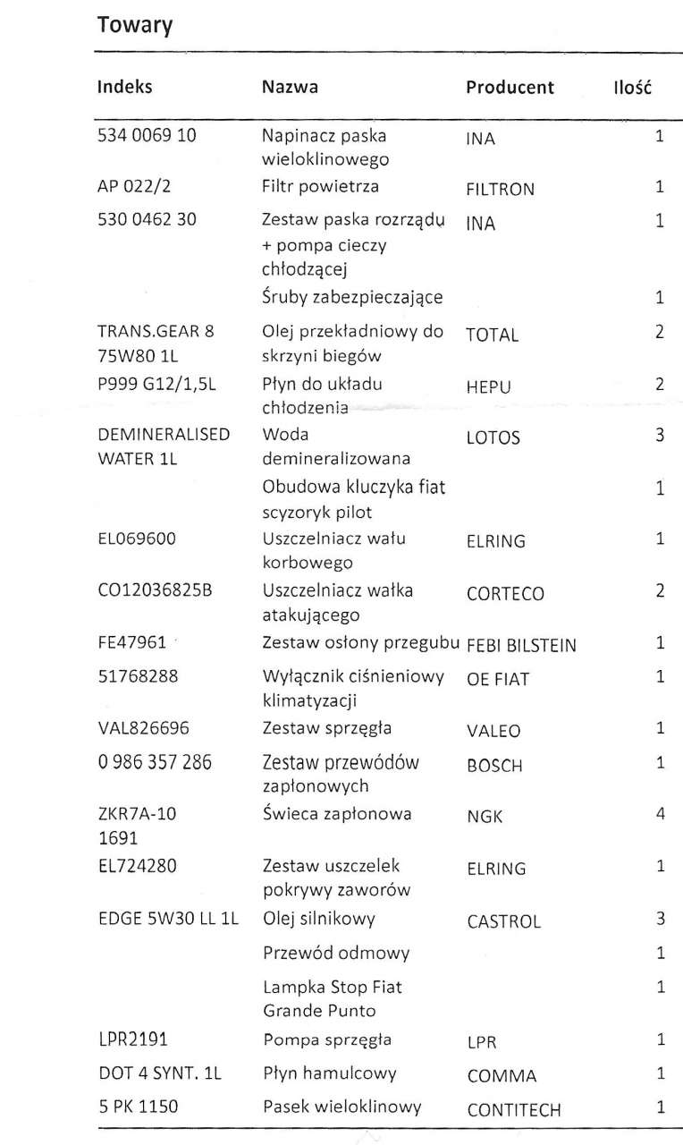

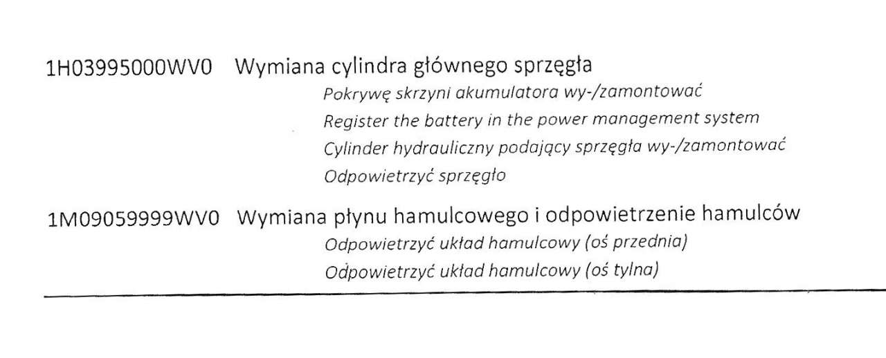

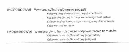

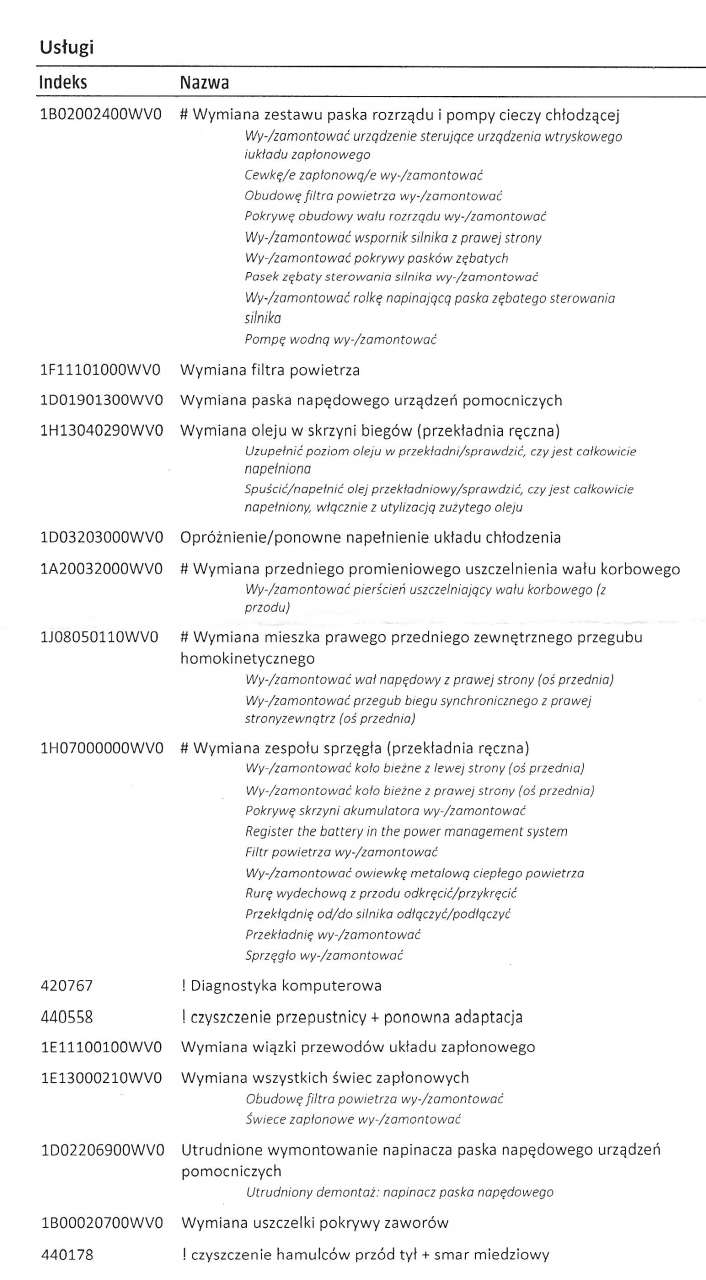

Ostatnio mój Punciak przeszedł remont generalny, który kosztował mnie dosyć sporo nie ukrywam :E . Został wymieniony rozrząd, wszelkie płyny eksploatacyjne, świece, przewody zapłonowe, filtry oraz pełen zestaw sprzęgła. Dodatkowo została wyczyszczona i ponownie zaadaptowana przepustnica. Niestety to nie pomogło na bolączkę z którą zmagam się od zakupu tego samochodu, czyli szarpania które następuje bezpośrednio po puszczeniu gazu, gdy samochód zjeżdża z górki. Dzisiaj ze znajomym wymieniliśmy jeszcze lizak i podporę, co polepszyło trochę sprawę, ale nadal czasami złapie tzw. kangurka. Zauważyłem jeszcze, że dzieje się to przeważnie na niższych obrotach, gdzieś 1,5k-1,8k RPM i można zobaczyć na obrotomierzu jak wskazówka faluje. Wiecie czego to może być przyczyna?
Poniżej dorzucam dokładniejszy opis co tam było robione.

"Fachofcy" od smaru miedziowego, nie sprawdzili np. luzów zaworowych przy okazji rozrządu. Błąd.
Świece i przewody zmienione tradycyjnie, czyli "na pałę", a cewki (moduł) to co?
Chciałbym też zobaczyć "czyszczenie i adaptację" przepustnicy. Obsikanie jej rozpuszczalnikiem, to nie jest czyszczenie.
