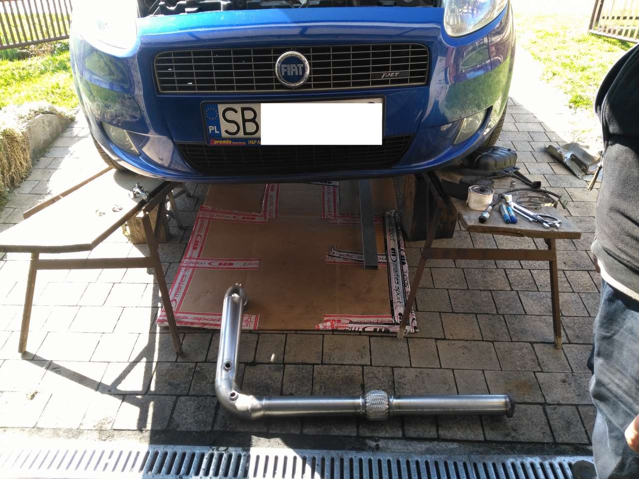

Większość jak już mają coś robić, to zmienia na przeloty ze stali nierdzewnej. Chyba kolega abovePL robił w firmie ULTER ( MA ZDJĘCIA JAK TO WYGLĄDA W SWOIM TEMACIE). Możesz jego podpytać. Jak patrzyłem w necie to koszt takiego dedykowanego u nich to około 600zł. Być może mam nieaktualne info ,wiec polecam samemu sprawdzić.

Średnica 50mm seria t Jet 55mm- abarth a i abarth niema środkowego tylko rurę

Błąd. AGP ma środkowy tłumik a APE nie ma.
