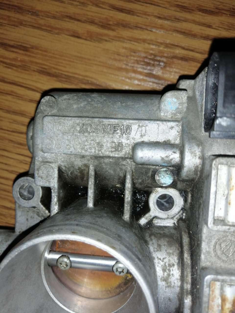

Witam mam pytanie mam przepustnice w o oznaczeniu 44smf9 zamowilem kolejna bo chcialem zmienic ale niestety przyszla mi tez do grande punto lecz o oznaczeniu 40smf10 czy tam przepusytnica teraz bedzie pasowala do mojego modelu ?

powinna pasować ale być może trzeba będzie zrobić adaptację w MES ps czemu zmieniasz co się stało ze starą ?

Nie będzie pasować bo ma mniejszą średnicę gardzieli. Silnik nie dostanie odpowiedniej ilości powietrza przy całkowitym otwarciu przepustnicy. Twoja nowa przepustnica pasuje do 1,2 8V.

Przepustnica pasuje :) wymienilem odpalilem i nawet nie trzeba bylo robic adaptacji przepustnicy lecz i tak profilaktycznie pozniej pojechalem do mechanika zeby mi zrobil adaptacje i po usuwal bledy . Niby ogolnie te przepustnice do 1.2 i 1.4 sa takie same tak ze ten numer na przepustnicy najwidoczniej nie ma znaczenia .

MES ma adaptację przepustnicy dla GP 1.4 8v.
Pewnie jeszcze moc wzrosła. 100KM jak nic.

Raczej spadła skoro to do 1.2 a ma 1.4 tylko pewnie narazie tego nie czuje.
