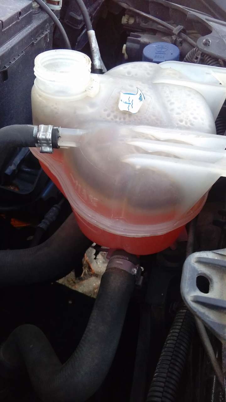

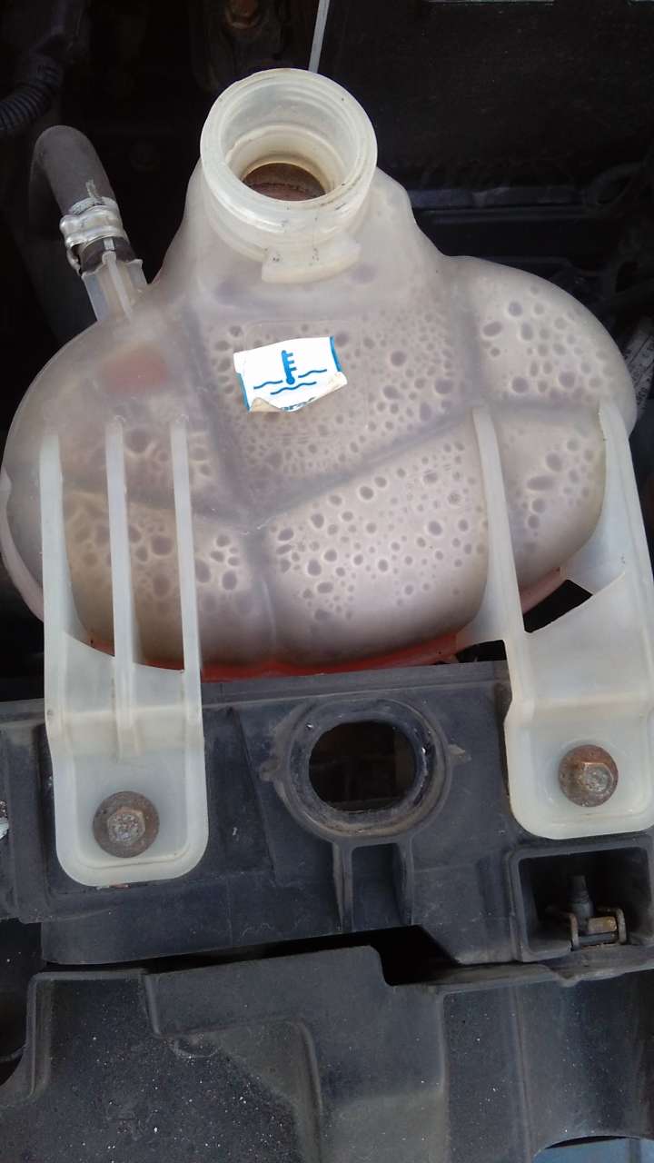

tak jak w temacie, w zbiorniczku wyrównawczym płynu chłodzącego na sciankach mam czarną sadzę i kropelki jakby wody na górnej sciance, tak jak widać na zdjęciach.
Ta sadza i te kropelki nie pojawiły sie nagle, to sie tak zaczeło pojawiac przeszło od roku, ale jakoś nie przykładałem do tego uwagi, dopiero niedawno cos mnie tknęło, żeby sie tym zainteresować :)
Płyn chłodniczy nie jest juz pierwszej świeżości, na pewno nie był wymieniany 4 lata, ok. 3 lata temu dolałem troche borygo, by uzupełnić stan, nic nie wycieka, poziom jaki był od tamtego czasu, taki jest nadal. Zamówiłem glikometr taki wskazówkowy zwykły na allegro do pomiaru temp zamarzania i wrzenia płynu, na dniach jak przyjdzie to dokonam pomiaru.
Jak myslicie, to normalne przy starym płynie czy możliwe ze jest jakiś przeciek, nieszczelnosc? :)
P.S. pod korkiem nie mam żadnego serka ani masła, płyn jest czysty bez jakichkolwiek plam oleju czy coś.

Norma. Płyn paruje skrapla się i osad odkłada się na górze zbiorniczka tam gdzie nie ma zasięgu płynu.Twój zbiorniczek to wygląda jak nowy bo jak widzę to sporo aut i to nie takich starych już ma zżółknięte.

O to milo mi to czytać takie rzeczy hehe :D A da rade jakoś wyczyścić z tej sadzy, bez spuszczania płynu i przepłukiwania układu? Jakoś samą tę pokrywę górną, czy raczej ciezko bedzie? :)

:( nie bardzo :arrow: wypuścić płyn ze zbiorniczka ( ok. 1,5l. ) odłączyć przewody ( kupić dwa cybanty o średnicy przewodów ) zdemontować zbiorniczek i wlać ciepłej wody z octem ( pół na pół ) do zakręconego zbiorniczka obróconego wlewem do dołu i zostawić na jakiś czas.Zobaczyć czy jest efekt lub powtórzyć.
