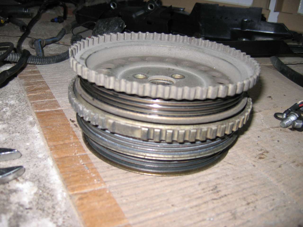

OFFTOP
Kolego, powiem krótko - ogarnij się trochę, bo ta uszczypliwość i sarkazm są nie na miejscu. To kiedy i czy w ogóle zdecyduję się na drążenie dalej, to wyłącznie mój interes, bo auto należy do mnie i dopóki nie stwarza zagrożenia to nic, nikomu, do tego. Widziałem jak odpowiadasz czasami też w innych tematach i zastanów się trochę czy warto rzucać złośliwościami i wycieczkami osobistymi, bo generalnie nic tym nie ugrasz, a tylko źle wychodzisz w oczach innych i wręcz zachęcasz do olewania. Ja wiem, że większość for dyskusyjnych wymiera i może to boleć ale wojowanie w taki sposób nie jest ani dobrym sposobem ani dobrą drogą na zmianę stanu rzeczy. Ja sam nie jestem z tego zadowolony, bo coraz ciężej znaleźć sensowne rozwiązania różnych problemów, nie tylko z samochodami. Fajnie, że Ty się dalej udzielasz na forum i je przez to podtrzymujesz ale nikt nie ma takiego obowiązku KONIEC OFFTOPU
Sprawa wygląda tak, że te dźwięki przy przyspieszaniu to była najprawdopodobniej znacznie wykrzywiona łapa sprzęgła. Dopiero pod koniec zeszłego roku musiałem wymienić cały komplet sprzęgła i wtedy też się dowiedziałem skąd te odgłosy. Rozrząd był już wymieniany ale ten klekot nie ustał(najpewniej to te nieszczęsne zmienne fazy) i na razie nie mam zamiaru dalej drążyć tematu, bo nic szczególnego od 6 lat się nie dzieje. Nie spotkałem się na skp żeby obligatoryjnie sprawdzali spaliny. Swoją drogą próbowałem odpisywać już wcześniej, po serwisie, ale forum wyrzucało jakiś błąd który uniemożliwiał wysłanie odpowiedzi.
