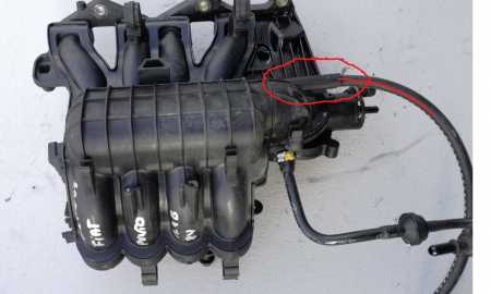

witam
z spodu skszynki filtra leci mały wężyk pod spod do
kollektora ssania, i tam jest podcisnienie. Czy silnik nie powinien lekko zmnienic obrotow ja sie zatknie ten wezyk ? I jak nie ma zadnej reakcji to moze to znaczyc ze MAP sensor nie prawidlowo dziala ?

To zbyt pochopne wnioski.
To tylko 1 z 2 wężyków systemu odpowietrzania ("odmy"), obejście przepustnicy na biegu jałowym.
Na biegu jałowym przepustnica nie jest zamknięta szczelnie, bo by silnik zgasł (Punto 2 chyba miało inną, że w przepustnicy był kanał, czy coś w tym rodzaju, Grande ma tu prostszą konstrukcję i dobrze).
Po drugie przepustnica jest na początku kolektora, do kanałów dolotowych głowicy jeszcze daleko, a MAP znajduje się właśnie tam, bliżej głowicy, bo tam dopiero powstaje właściwe podciśnienie (manipulacje lub uszkodzenia w tym rejonie już wpływają na silnik - np. "gaziarze" wpinają tam wężyki podciśnienia dla reduktorów LPG i zdjęcie wężyka powoduje nierówną pracę silnika, wcześniej sobie możesz odpinać/zatykać).
Odczyty MAP bezpośrednio miernikiem (napięcie) albo oczywiście przez komputer (OBD2). Albo odłącz go i spróbuj odpalić (lub zostaw przyłączony, ale wyjmij go z kolektora) - wtedy zobaczysz reakcję.
