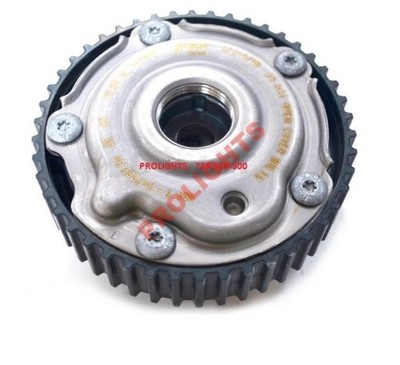

Jak zdjąć wariator faz rozrządu ? Jakie narzędzie potrzebne do blokady ?
wariator.jpg [ 27.44 KiB | Obejrzany 1739 razy ]

Potrzebny jest klucz do pokrywy śruby centralnej (nie ma jej na zdjęciu, wkręcona jest w widoczny gwint). Później klucz do śruby centralnej torx i klucz płaski pasujący do sześciokąta odlanego na wałku rozrządu (trzeba zdjąć pokrywę zaworów). Wymiarów kluczy nie pamiętam. Do tego wszystkiego potrzeba dużo siły (udziału drugiej osoby) zatem i klucze muszą być solidne. Jeden osobnik kontruje wałek kluczem płaskim, a drugi napiera na torx. Samemu nie udało mi się odkręcić tej śruby, mimo że wszystko jest łatwo dostępne. Gdyby komuś przyszło do głowy blokować wałek blokadą zakładana na wałek rozrządu od strony sprzęgła to lepiej niech wybije to sobie z głowy przed szkodą.
Po zluzowaniu śruby centralnej montaż paska rozrządu już tylko na blokady i klucz dynamometryczny.
