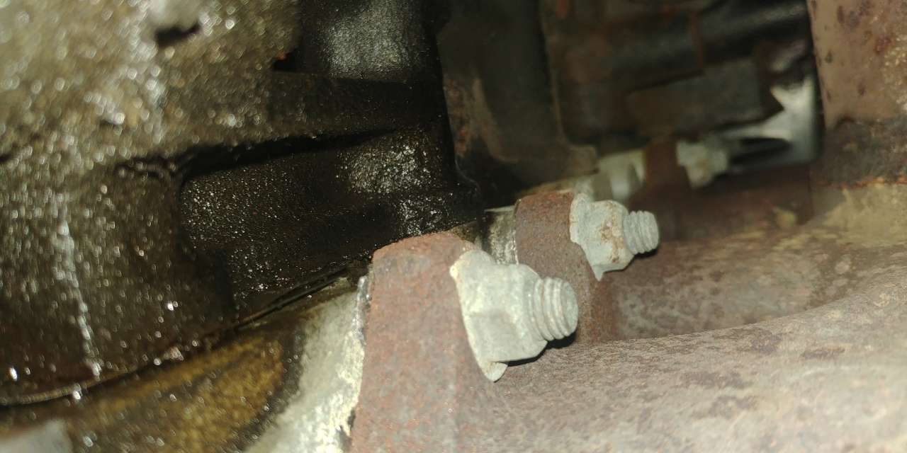

Nie chce siać paniki ale czy ktoś mógłby mi podpowiedziec czy ten wyciek, a raczej "pocenie" sie to slynna uszczelka pod głowica?
Silnik to 1,4 16v 95km
Aktualnie mam przejechane troche ponad 193kkm, silnik mylem przy 181kkm
W plynie chłodniczy nie widze sladow oleju. Na korku oleju nie ma tzw maselka. Owszem olej i płyn chłodniczy jakby uciekał bo coraz mniej to w zbiorniku ale nadal w normach. Zimą autko potrafi pokapac na czerwono - podejrzewam, że gdzies z krucca łapie ale nie namierzylem tego
Dziekuje za pomoc
@Edit
Zdjecia sa do góry nogami - nie wiem dlaczego obróciło je po dodaniu na serwer

A jaka to niby "panika"? :roll:
Uszczelka głowicy to prawie że normalny element eksploatacyjny - wymieniasz, jeździsz dalej.
Nic specjalnego. Są gorsze rzeczy od samej "UPG" (+ ewentualnie zaworów).
Na początek można by jeszcze raz przemyć silnik i obserwować na bieżąco skąd cieknie.
Może gdzieś z góry leci i zbiera się dopiero między głowicą, a blokiem - a sama UPG nie jest źródłem.
Chociaż ubywanie płynów (tak, że wylatują przez wydech) jest już sygnałem ostrzegawczym...
Są testery szczelności podobno (i chyba drogie nie są)...
