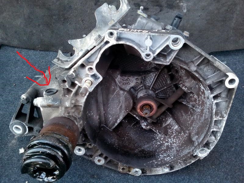

Witam serdecznie,
bardzo proszę forumowiczów o pomoc, od jakiegoś czasu cieknie mi olej ze skrzyni , podjechałem do znajomego na kanał i ewidentnie cieknie z zaznaczonego na zdjęciu miejsca, jest to rodzaj membrany, gumy,u mnie w dziwny sposób zostało to jakoś urwane , przedziurawione, jest to chyba rodzaj odpowietrzenia skrzyni ale nie jestem pewien, w każdym razie sciągnąłem sobie rysunki techniczne do tej skrzyni z e stronki eper.fiat i niestety coś takiego w częsciach zamiennych nie występuje, czy może mi ktoś pomóc i podpowiedzieć jak mam ten problem rozwiązać?
Dziękuje z góry za wszelką pomoc

Odpowietrzenie jest raczej tylko na wybieraku biegów (sama góra skrzyni).
A to na fotografii, to pewnie zaślepka po lince prędkościomierza dla starszych generacji Punto.
Teraz to jest mierzone przez czujniki ABS w kołach.
Takie rzeczy nie występują w handlu detalicznym, są produkowane tylko dla fabryk składających skrzynie.
Pozostaje dorwanie starej skrzyni ze złomu, albo dosztukowanie czegoś, albo "naprawa" (klejenie).

Witam,dziękuje za pomoc część już dostałem , okazuje się że część jest dostępna w serwisie Fiata tylko na początku źle szukałem ponieważ uznałęm że to jest część obudowy skrzyni biegów a okazało się że Fiat umieścił tą część na schemacie mechanizmu róznicowego razem z trybami także warto czasem dokładnie poszperać.
Dziękuje za pomoc

No to jakiś wyjątek, że taka "drobnica" jest do kupienia. Bo nie ma reguły, ani żadnej "logiki" w tym temacie (co jest, a co nie jest dostępne w detalu).
PS
A jaka jest oficjalna nazwa tej części? Korek, zaślepka, osłonka...a może jednak odpowietrznik, czy nie ma nazwy?

Zaślepka - czy coś w ten deseń - impulsatora.

Oficjalnie nazywa się to korkiem , kupiłem , wymieniłem , przy okazji wlałem świeży olej i odpukać na razie sucho i skrzynia tez chodzi ciszej.
