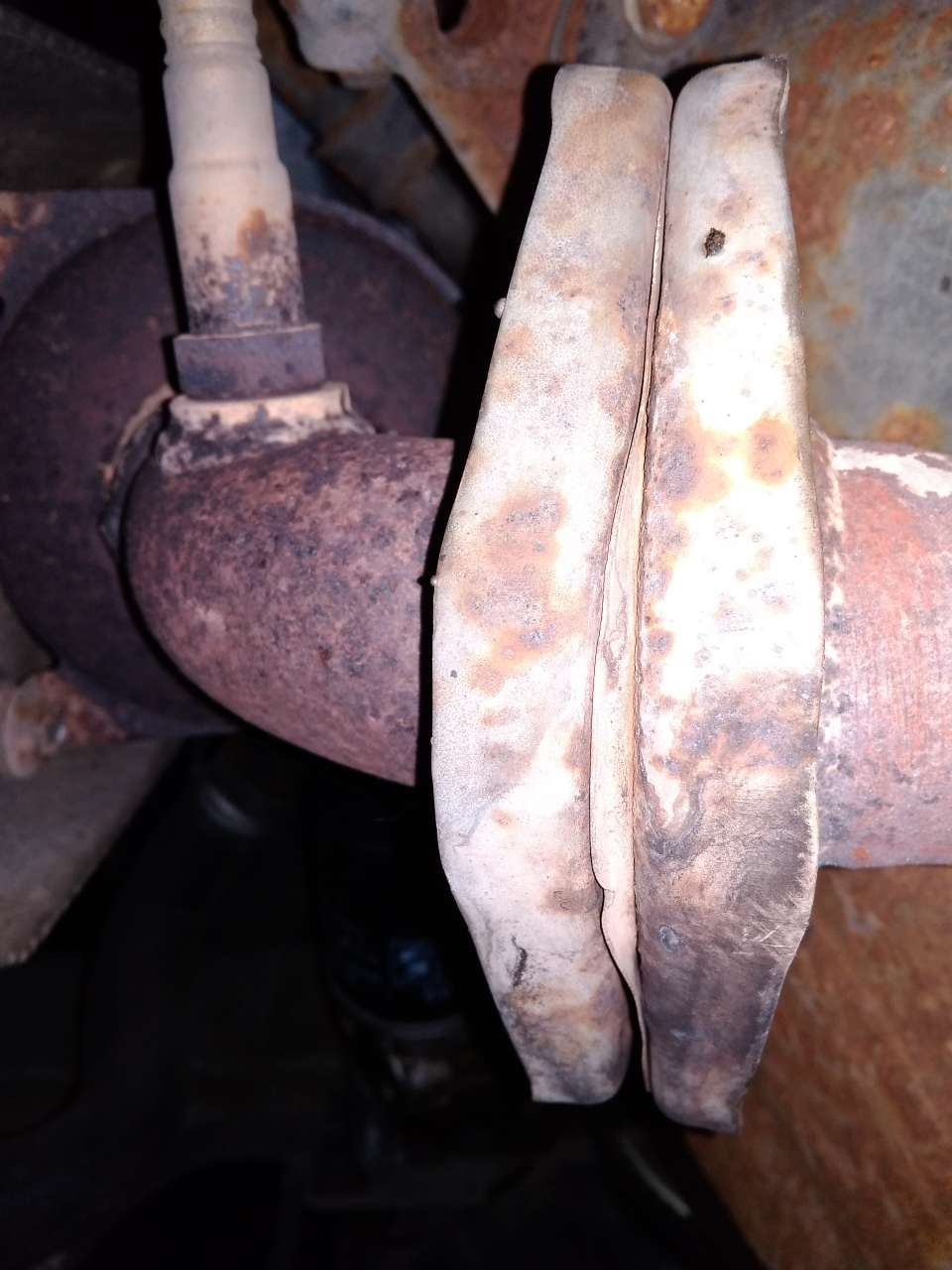

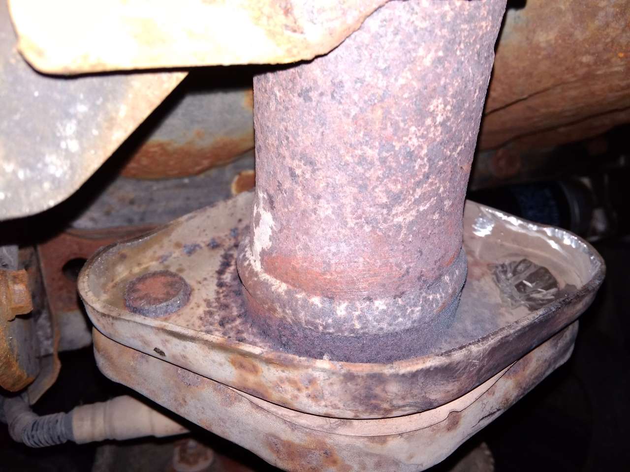

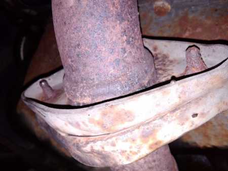

Rozszczelnił mi się wydech na połączeniu blisko katalizatora.
Chciałem zrobić zgodnie z poradą znalezioną na forum, odciąć starą szpilkę i wkręcić normalną śrubę...szlifuję, szlifuję i otworu nie widać, wszystko zespawane na maksa...
Robił to ktoś kiedyś i może podzielić się wiedzą? Z góry dziękuję!

Też miałem już ten problem, jedną śrubę udało się ładnie wybić (te łby co szlifowałeś są wbite (po wybiciu jest kwadratowy otwór). Druga niestety musiała być wypalona. Później nową uszczelkę i skręcasz na normalne śruby i jest ok.

Biorąc z założenia, że jest to wbite, ucinasz te szpilki przerdzewiałe od drugiej strony i starasz się wybić, uwcześnie rozgrzewając wydech na maksa i dodatkowo grzejąc przynajmniej palnikiem gazowym do czerwonego. Uderzasz w te cienkie szpilki a nie od drugiej strony.
Powinno na 90% wyjść. Dokładnie tak właśnie zrobią u tłumikarza lub w ogóle odetną to połączenie i wspawają nowe flansze mocowane na śruby z nakrętką.
Druga sprawa to próba rozwiercenia od strony wbitej szpilki.

Chciałem podsumować temat. Z braku czasu odpuściłem na jakiś czas, a dziś pojechałem do warsztatu. 120zł za wymianę szpilek, uszczelki między rurami i wieszaka, który podobno też był uszkodzony. Proponowali wymianę łącznika elastycznego za dodatkowe 130zł, ale jeszcze jakoś się trzyma więc zrezygnowałem. To był 3 warsztat który sprawdziłem, więc ceny raczej minimalne na Poznań i okolice.
