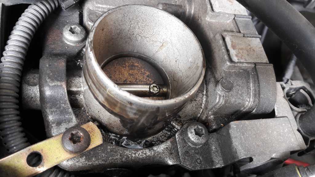

Cześć
Przepustnica wyczyszczona. Swoja drogą nie wyglądała za dobrze. Krokowca nie wyczyściłem, gdyż jest scalony z korpusem i wyglądało mi to na część nierozbieralną;)
Zrobiłem adaptacje przepustnicy w MESie.
Dodatkowo w wężu odmy znalazłem kawałek plastiku. Załączam zdjęcie.
Wydaje mi się, że to jakiś zaworek co by olej skapywał z powrotem do odmy. Tyle, że w takim stanie lepiej żeby go nie było!
MAP sensor też wyczyściłem alkoholem izopropylowym, bo był zasyfiony.
Co do pracy silnika, hm no nie bardzo to pomogło:(

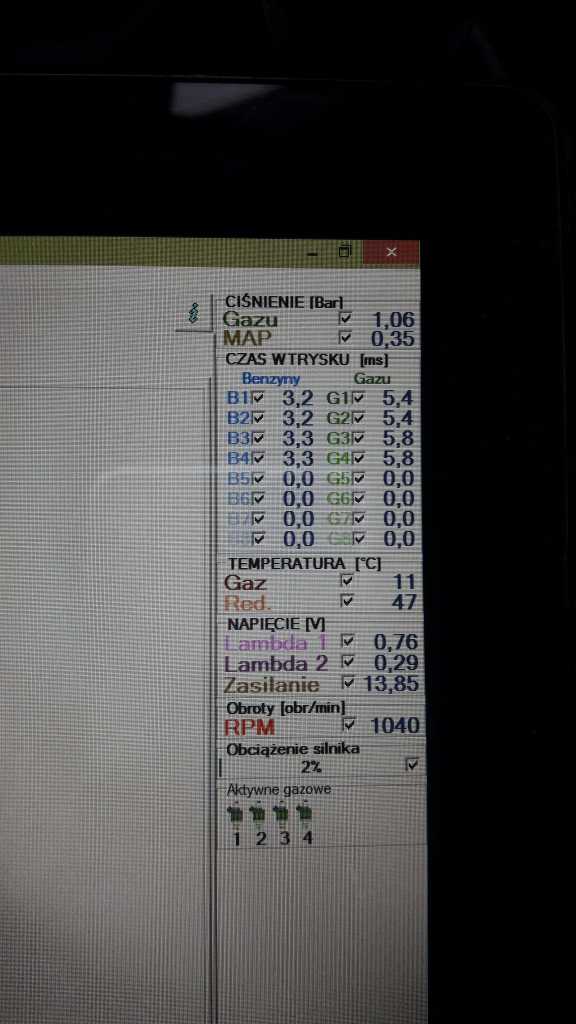

Parametry z ACGasSynchro - benzyna:
https://www.dropbox.com/s/ubqa8m0ibnvb657/Parametry%20benzyny%20ACGasSynchro.mp4?dl=0
oraz parametry pracy na Gazie (obecnie nie jeżdżę na nim i tylko na chwilę przełączyłem) Auto przez moment zaczęło się krztusić. Może inst. gazowa nei wiedziała jak poradzić sobie z nowymi dawno niewidzianymi właściwymi parametrami Pb. Czasy wtrysku gazu sporo odbiegaja od tych Pb. No, ale najpierw Pb, później ustawienia gazu.
https://www.dropbox.com/s/5b477ee7cpkukrp/Parametry%20Gazu%20ACGasSYnchro.mp4?dl=0
DO tego były jakieś błedy w STAGU. Załączam zdjęcia + zdjęcia parametrów z filmików
Jamjestcichy, co o tym myślisz?

Reduktor Alaska
wtryski Valteki czerwone
STAG 4 PLUS

Ciśnienie reduktora zbyt duże-szybciej wtryski Ci padną.
Obniż ciśnienie do około 1.20bara,trzeba będzie zwiększyć średnicę dysz.

i tak właśnie myślałem, że niższe ciśnienie i większe dysze.
Mało tego dzisiaj na zimnym silniku ciśnienie wynosiło ok 1,8 bara, a wtryski strasznie klekotały...
Oczywiście nie jeżdżę na takich ustawieniach, bo miałem wrażenie, że silnik "wraca" do tego co kiedyś.
Mało tego ten mnożnik jest jakiś... chory? W ogóle jego wykres jest jakby odwrotny od docelowego..., a same mapy zaczęły się "rozjeżdżać". Zastanawia mnie też ten duży rozrzut punktów gazu przy dużych czasach wtrysku.

Musisz doprowadzić instalację do takiego stanu by początkowy mnożnik wynosił 1.2,więc wykręcaj dzyszę i zwiększ jej wielkość na początku o 0.1mm-nie będzie efektu to znów 0.1mm i tak aż uzyskasz na rozgrzanym silniku po adaptacji lgp mnożnik w okolicach 1.2
Oczywiście najpierw zmniejsz ciśnienie reduktora do 1.1-1.2 bara.
Klekotały Ci wtryski po miały zbyt duże ciśnienie.
Twój sterownik posiada funkcję isa2?

Tak, tak to wiedziałem. Co nie co musiałem poczytać o LPG, zanim wziąłem się za strojenie na mapy etc.
Coś też o tym czytałem i dobrze prawisz :)
Tylko zastanawiam się gdzie zakupić komplet odpowiednich wierteł. Aledrogo w zasadzie milczy w tym temacie.
Zmniejszanie tą śrubą na nim, czy programem? Obstawiam to pierwsze.
Z tego co mi wiadomo to nie. Mam STAGa 4 Plus, a nie ISA2.
ISA2 podobno dosyć fajnie się sprawdza przy dopieszczaniu map. Przy dłuższej jeździe potrafi nabałaganić.

Ok,olej narazie dysze.
Odpal auto i je rozgrzej,podłącz kabel do lpg i wyreguluj ciśnienie na reduktorze-powoli kręć śrubką i daj chwilę by program wyłapał zmiany,czasem trzeba też na nowo auto odpalać.
Jak już ciśnienie będzie w okolicach 1.10-1.20bara to zrób autoadaptację.
Jeżeli mnożnik wyjdzie więcej niż 1.3 to leć do budowlanego po wiertła :D

Zastanawia mnie tylko jeszcze jedna rzecz...
Dlaczego ACGasSynchro po autokalibracji ustawił sobie takie wysokie ciśnienie na reduktorze?
Wnioskuję, że program sam zmienił, bo wyżej zamieszczałem zdjęcie parametrów gazu, gdzie ciśnienie wynosi 1,03-1,06 bara.
Dlaczego sam poprzez autokalibracje, zmienił na tak niekorzystnie ciśnienie, skoro nic w instalacji LPG nie ruszałem (stan fizyczny się nie zmienił)?
Z czego może wynikać taka nagła zmiana ciśnienia?
