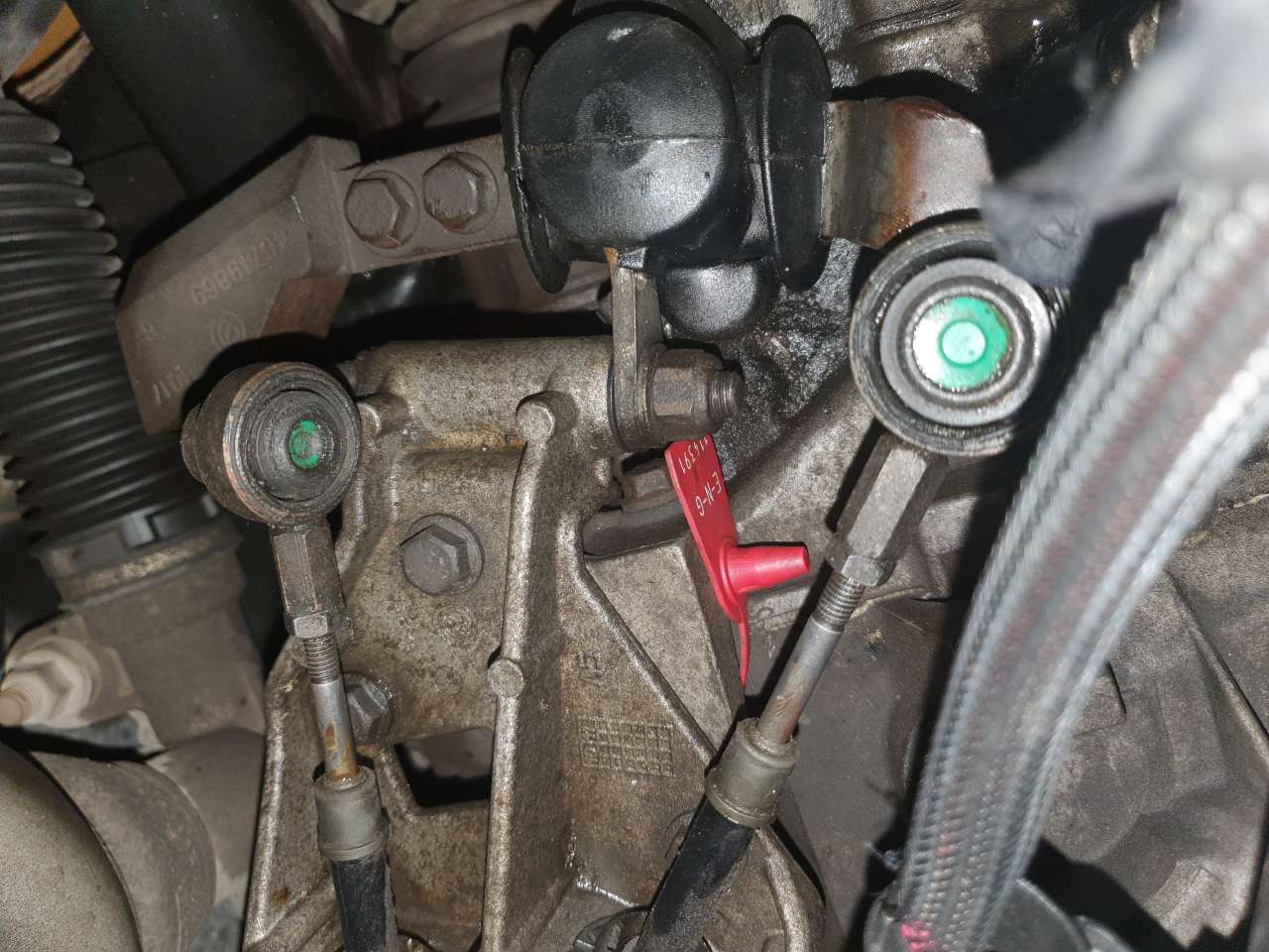

 Post #853164 Wysłany: 14 Cze 2020, 13:45;
 Temat postu: Re: Problem ze zmianą biegów po wymianie sprzęgła
Rejestracja: 22 Gru 2019,
Posty: 13
Może jest ktoś kto wie - jak wyregulować cięgna w 1.3 2011r gdy nie ma na lewarku możliwości blokady w trybie serwisowym, a na żadnym z cięgien od strony skrzyni tego zatrzasku do regulacji jak na tym filmie - tylko zwykły gwint z kontrą. Na sprzęgło to mi nie wygląda bo oprócz trudności zmiany biegów 1 i R nie czuję jego końca (chociaż w hydraulicznym sterowaniu to możliwe, że nie czuję) wysprzęglik zdaje się pracować ok - trzpień wychodzi do końca a docisk pracuje co widać w okienku rewizyjnym skrzyni. Przebieg poczciwy 210tyś, auto kupione od floty i nie wiem czy robili sprzęgło, raczej tak...bo tyle by nie wytrzymało, lewarek na luzie pracuje bez oporów i wrzuca każdy bieg. Jeszcze sprawdzę kwestię oleju w skrzyni - chociaż to by powodowało problem na innych biegach również (możliwe że w mniejszym stopniu ale zawsze jakoś). Czuję że linki są fabrycznie ustawione i nie powinno ich się regulować jednak możliwość tej regulacji prowokuje bo logika podpowiada, że z czasem i cięgna się wydłużyły. Co o tym sądzicie? Czy oryginalnie wysprzęglik był z Valeo? Może ktoś zerknąć? A może to on się przycina i nie odbija do końca sprzęgła - wycieku nie zauważyłem.
