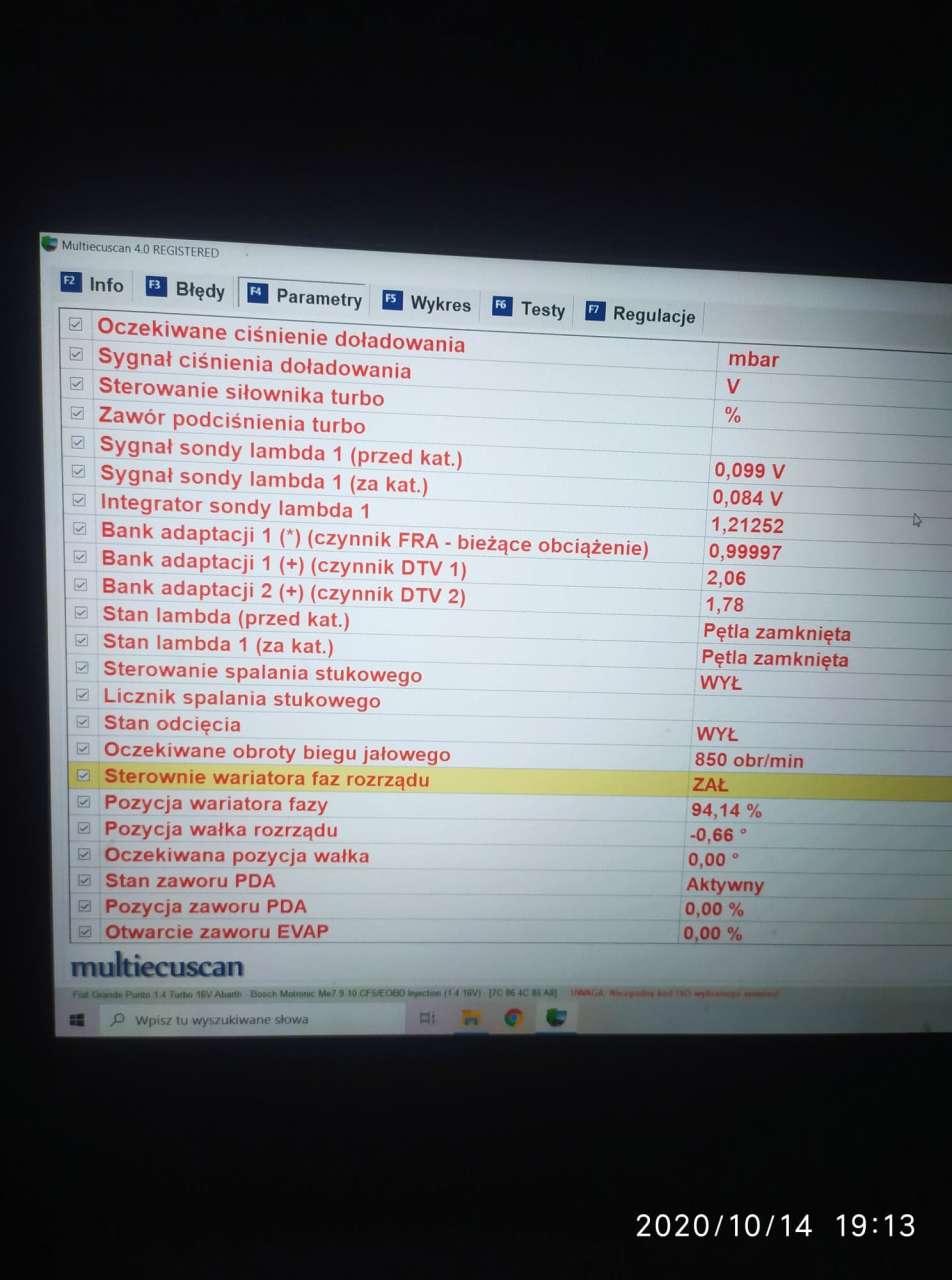

Witam, wiecie dlaczego Siłownik regulatora fazy ciągle jest na w granicach 95% +-2%? Auto ma mniej mocy niż powinno(według mnie). Jak to powinno działać prawidłowo bo według mnie powinno być w całym zakresie.

A pozycja wałka rozrządu i oczekiwana pozycja wałka (z tego co mi świta to ok 7.5 stopnia jest max się przestawia ale mogę się mylić) zmieniają się czy też tylko ledwo co?

Jutro sprawdzę, po odpięciu tego siłownika odcinka przesuwa się z 6,8k do 5k
[ Dodano: 17 Paź 2020, 15:30 ]
filmik z danymi https://youtu.be/nM_GWxU10Ho

Dobrze widzę że na filmiku nie ma nic o wariatorze i zmiennych fazach rozrządu?

A filmik się pomylił będę musiał na nowo nagrać bo nie mam właściwego już.
