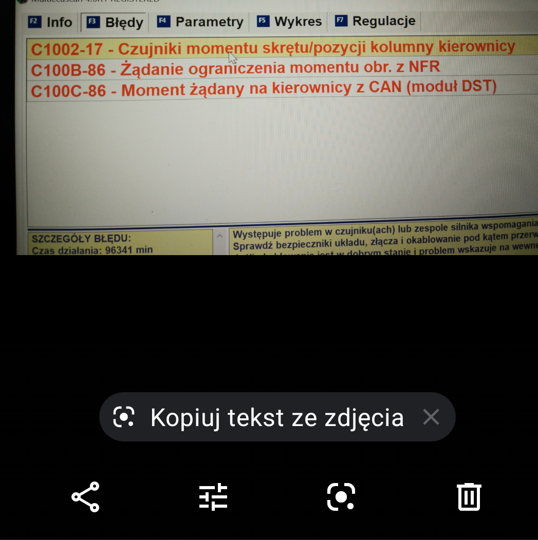

Witam, nie mogę zdiagnozować wyskakujących błędów, w alfa MiTo (grande Punto).
Wymieniłem akumulator na nowy podpiąłem do elm327 i programem alfaobd oraz multiecuscan skasowałem błędy które zaraz wyskakują z powrotem. To samo robiłem autocom. Co się uwalilo ?
Nie mogę wykonać kalibracji kąta położenia kierownicy o który się upomina bo wyskakuje błąd.
Wyskakuje też na desce awaria EBD , ESC niedostępne , ABS niedostępne, hill Holder niedostępne...
[ Dodano: 05 Mar 2021, 13:54 ]
Sprawa rozwiązana nowy aku miał jakiś problem po doładowaniu sprawa ucichła
