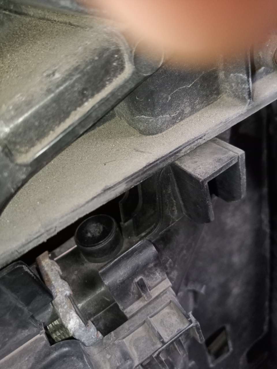

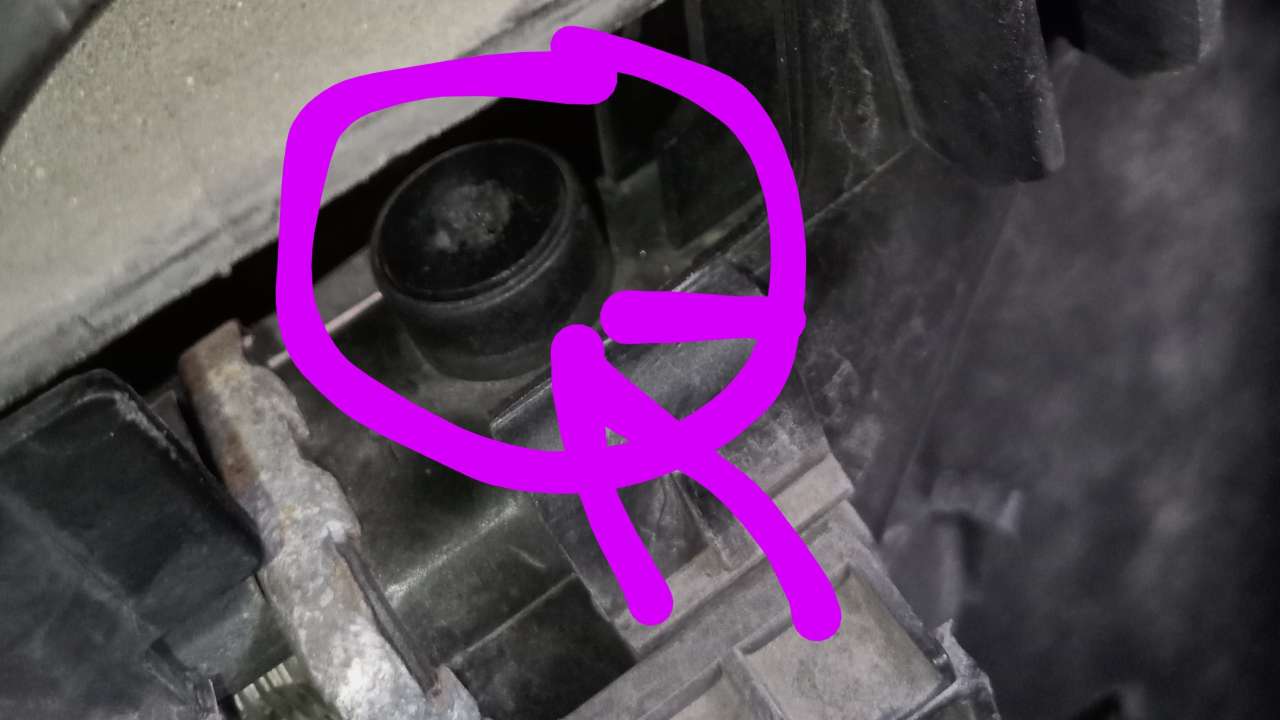

Dzień dobry
Na wstępie jeśli utworzyłem nowy temat tam
gdzie nie wolno to proszę moderatora o pomoc i z góry przepraszam
Szanowni forumowicze
Jestem posiadaczem gp 2009 1.4 8v
Problem załączony na zdjęciu
Śruba/korek ktoś przede mną próbował już to odkręcić
Zakładam że to odpowietrznik chłodnicy?
Jest tam ciężki dostęp od góry nie ma szans a teraz przy uszkodzonym kapturku to już w ogóle.
Będę wdzięczny za każdą wskazówkę pomoc

Czy to jest ukręcony łeb plastikowej śruby?

Była chyba krzyżakowa tak ukręcony łeb

Żeby cokolwiek z tym zrobić musisz mieć dobre dojście od góry.
Są wykrętaki ale nie wiem jak z z plastikiem sobie poradzą.
Ja w identycznej sytuacji (ukręcony odpowietrznik ale w innym miejscu) wbiłem idealnie pionowo rozgrzany śrubokręt zegarmistrzowski i udało mi się wykręcić pozostałość po śrubce.

No właśnie gdybym tylko miał to miejsce na rozgrzanie śrubokręta lub wkręcić inną śrubę z odwrotnym gwintem a nad tą śrubą całe obramowanie kilka centymetrów w górę.
Trochę lipa rozkręcać wszystko z powodu plastikowego korka już nawet myślałem odpalić wiertarę i zrobić po prostu dziurę od góry miejsce na śrubokręt czy to wszystko nie popęka podczas wiercenia?
Ręce opadają taka pierdoła i stoję w miejscu.
Zacznę wydłubywać to mogę uszkodzić gwint wewnątrz chłodnicy choć może to jakaś opcja są silikony do 300stopni w razie uszkodzenia włożę nowy korek na silikon ??
