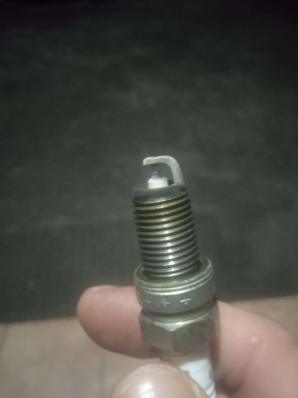

Matuzino napisał(a):
Co mnie zdziwiło to kolor świec jasny popielaty co chyba świadczy o ubogiej mieszance?
Zależy jak bardzo popielate. Czy im bliżej do białego, czy jednak do szarego/kawy z mlekiem.
Jeżeli poszlibyśmy tropem ubogiej mieszanki, to podejrzanych mamy kilku:
- Luzy zaworowe
- Sonda lambda (jest odpowiedzialna za informowanie sterownika czy ma "podlać" paliwa czy nie, więc jeśli przekłamuje to może być problem ze składem mieszanki. Na gazie, przez wyższe temperatury też ma gorsze warunki pracy, co wpływa na jej żywotność)
-Układ dolotowy (przepustnica,map sensor,itd.) Może przez zaolejenie map sensora doszło do jego uszkodzenia?
-Układ paliwowy (przytkane wtryski, obniżone ciśnienie paliwa, itd.)

Czy map sensor jest elementem integralnym przepustnicy?W załączniku zdjęcie świecy , gazownik który montował i obsługuje LPG twierdzi że na LPG to normalne na dowód pokazał mi swiece z innego auta które miał na warsztacie(warsztat autoryzowany stag a gazownik to prywatnie mój szwagier więc jakieś zaufanie mam).
Map sensor masz w kolektorze dolotowym (na górze) I dodatkowo masz obok, z boku kolektora czujnik temperatury (o nim nie wspomniałem, bo zapomniałem że nie jest zintegrowany z Map sensorem, bo zwykle występuje w postaci zintegrowanej, MAP+ czujnik temp. w dolocie)

Wróć do nominalnej skrzyni, i przejrzył LPG. Ta twoja "nowa" skrzynia - jak wcześniej pisał PMX - może być zwykłym ulepem, którą mechanik dorwał tuż przed bramą huty żelaza i stali.
:mrgreen:
A w opowieści o zaufanych serwisantach LPG nie wierz, bo takie coś w przyrodzie nie występuje. Najczęstszą przyczyną tajemniczych cyrków z silnikiem benzynowym jest właśnie LPG.
