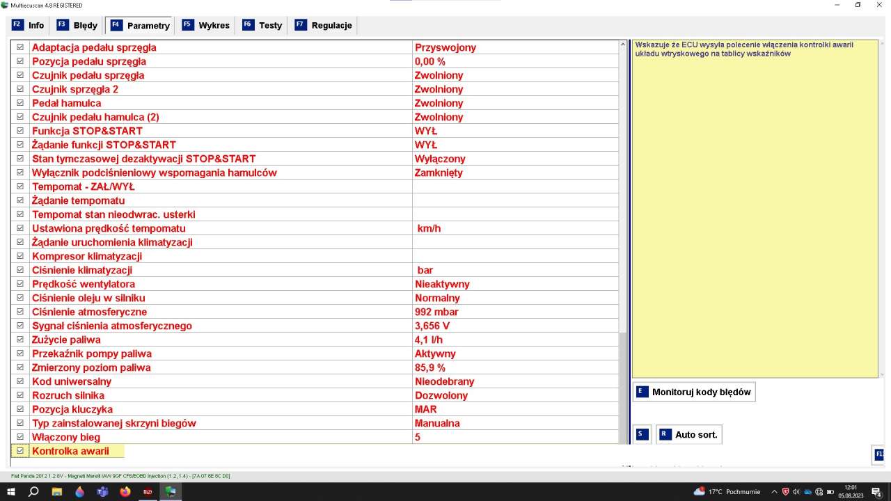

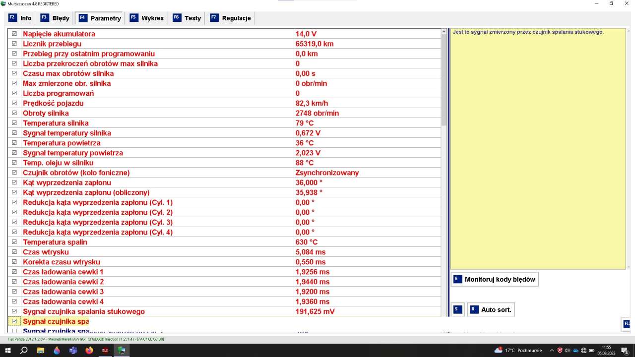

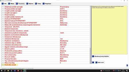

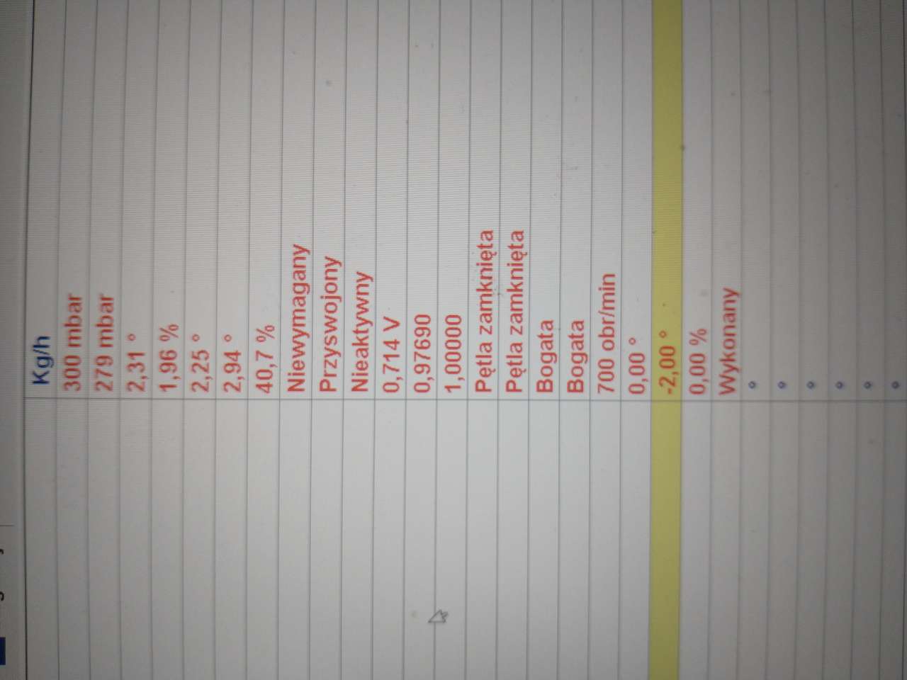

Poza samymi wartościami, nie zaszkodziłoby gdyby było też podane czego/którego elementu dotyczą. Zrób screenshota z MES-a i będzie wszystko ładnie widać
Moje Punto Easy Sport MY2012
 Post #860855 Wysłany: 05 Sie 2023, 09:03;
 Temat postu: Re: Diagnoza problemu z rosnącym spalaniem.
Rejestracja: 29 Lip 2023,
Posty: 7
Ok

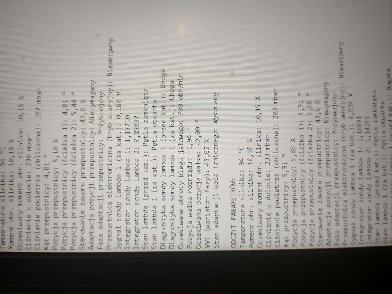

 Post #860857 Wysłany: 05 Sie 2023, 09:05;

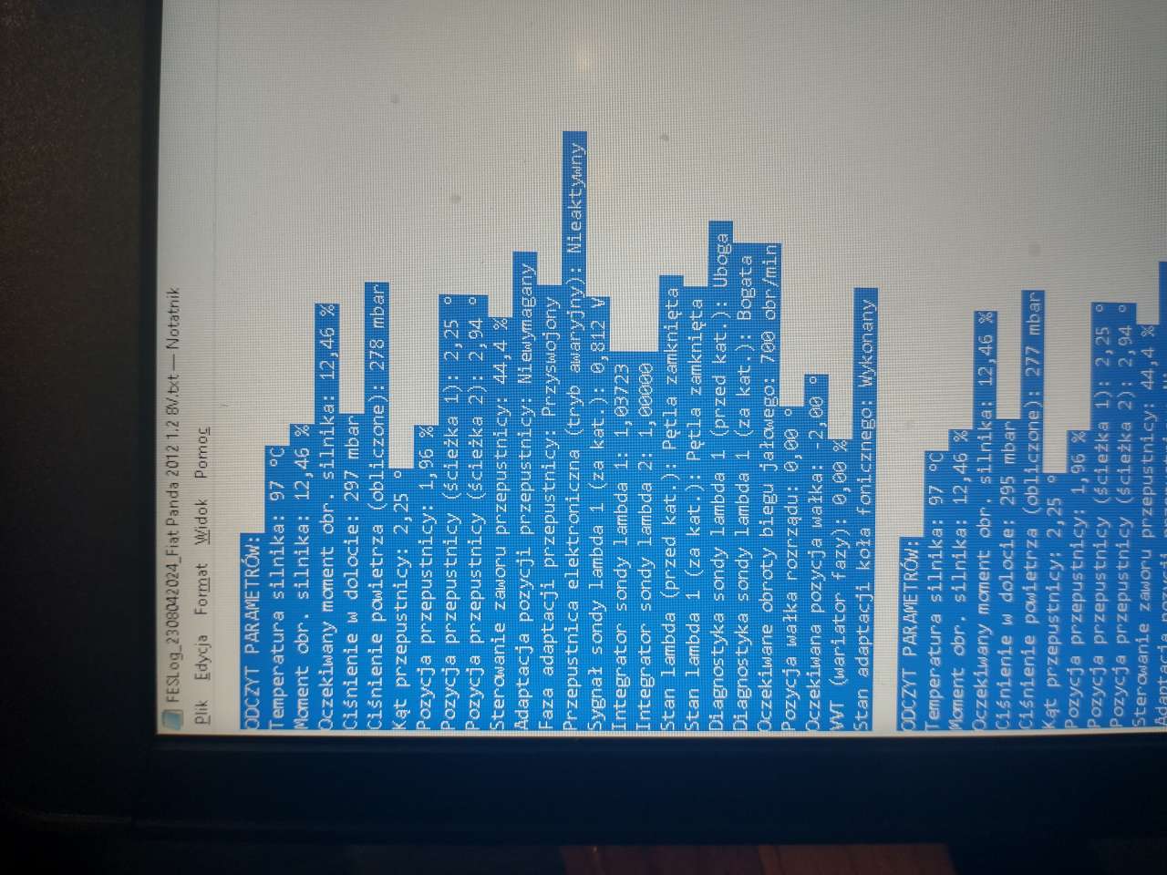

Napisz proszę czy ten odczyt jest na zimnym silniku czy na rozgrzanym.
Czy to wszystkie parametry jakie możesz włączyć? Brakuje mi odczytu z mapsensora typu temp. powietrza (wraz z Twoją oceną jaka jest temp. powietrza wokół samochodu). Do tego by się przydał wykres z pierwszej sondy.
Info o sondach lambda typu uboga/bogata by musiał ktoś porównać u siebie ale do tego potrzebne jest wspomniane wyżej info o tym czy silnik jest zimny czy rozgrzany, tylko uruchomiony czy już po przejechaniu jakiegoś dystansu.
P.S. Zwróć proszę uwagę na to aby załączane grafiki nie były obrócone o 90* ;)

Nie o to prosiłem (prosiłem o screenshota z ekranu mes-a, a nie zdjęcie telefonem fragmentu z zapisanej sesji), ale przy takiej "zamrożonej ramce" parametrów, wydaje mi się że trzeba by było przyjrzeć się zmiennej fazie, rzeczywista z wymaganą jest 2 stopnie różnicy. Jak mnie pamięć nie myli, to koło ma 30 stopni zakresu swojej pracy, czyli jakieś 13% odchylki, co wydaje mi się sporą wartością. Musiałbyś przejechać się z mes-em i zrobić sobie wykres w oboma wartościami (rzeczywista i wymagana), i porównać jak bardzo od siebie odbiegają podczas jazdy.

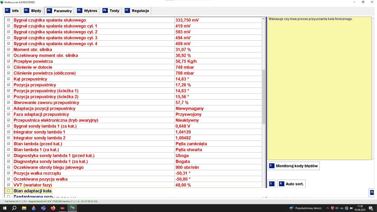

mes coś wykresu sond mi nie pokazuje, może jeszcze to ogarne, na razie to.
dzieki.
W czasie jazdy, silnik rozgrzany.

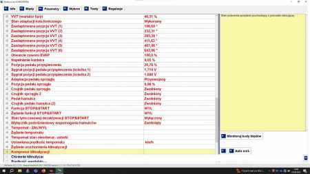

Żeby zrobić wykresy, najpierw zaznaczasz w parametrach (F4) interesujące cię parametry, później wchodzisz w Wykres (F5) i klikasz start (F10) i jedziesz na jazdę próbną. Jak skończysz jazdę to klikasz stop, i eksportujesz plik (E) z zapisanymi parametrami i wrzucasz go tutaj. Wtedy będziemy mogli sobie wrzucić to do MES-a i odtworzyć wykres w MES-ie lub exelu.
Na początek możesz zacząć od parametrów sondy lambda, koła zmiennych faz oraz map sensor (Obr. silnika, temp.silnika,integratory i napięcia sond, stan i diagnostyka sond lambda, pozycja wałka rozrządu i oczekiwana pozycja wałka, ciśnienie w dolocie) , bo jak dasz za dużo danych, to "rozdzielczość" parametrów odczytywanych spadnie i może coś przegapimy ;)
Bo przy 2700obr/min z groszem, zmienne fazy są ok (zadane/rzeczywiste się pokrywa), ale przy tych obrotach z tego co pisałeś wcześniej, problemu nie ma

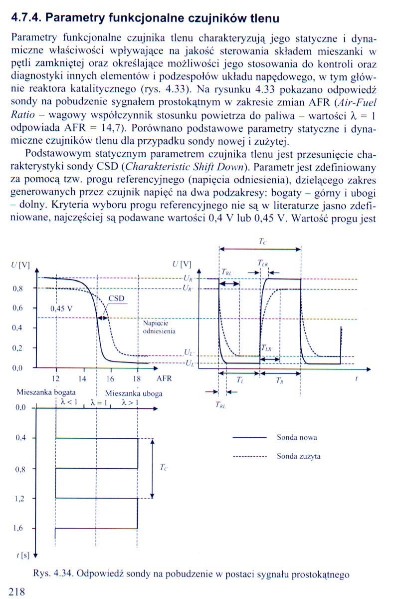

Złap wykresy, oscylacje przez MES, przed i po wymianie. Będzie na forum dowód jak wygląda zła (starzejąca się) sonda, a jak dobra w Grande.
Książkowo powinna być większa amplituda oraz szybsza reakcja (nieco większa częstotliwość oscylacji, czy ostrość/nachylenie zboczy).
