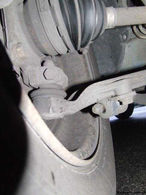

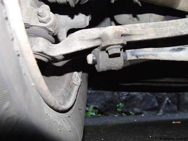

Oponki były zamieniane - nic nie pomogło.
Poniżej zamieszczam zdjęcia owych elementów. Mi się zdaje że powinny być wymienione, ale może są one jeszcze dobre. Nie jestem mechanikiem zawodowym, tylko z zamiłowania do grzebania przy autku.
Lewa strona
Prawa strona

... hehe u mnie wyglada identycznie i wlaśnie dzisiaj zamowiłem wszystkie 4 szt :)) jutro biore się za wymiane. U mnie z kolei przy zjeździe z kraweżnika jest pukanie, być moze jest to właśnie wina gumy stabilizatora. Wymienie, przetestuje i napisze jaki rezultat z wymiany :))
