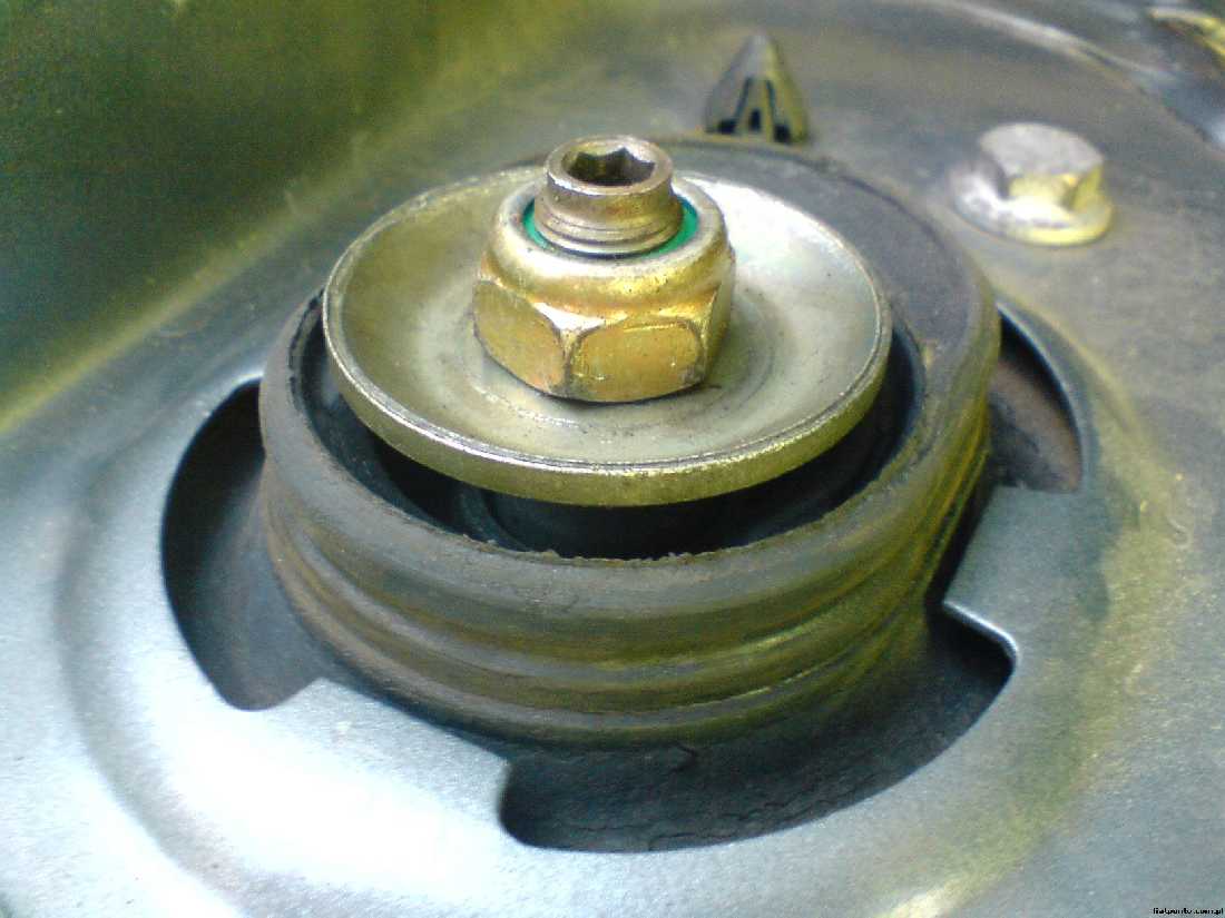

Witam.
Od pewnego czasu słyszę stuki w przednim zawieszeniu, podejrzewam, że może to być spowodowane zużyciem poduszek. Czytałem gdzieś, że zużycie sprawdza się mierząc szczelinę między gumą a metalowym talerzykiem. I tutaj mam pytanie - jakie są dopuszczalne wartości? Poniżej zamieszczam zdjęcie mojej poduszki - czy jest jeszcze OK, czy też nadaje się do wymiany?

Nie ma co mierzyć.Jak zakładałem nowe to szczelina była taka sama jak w starych.Tutaj chodzi o zużycie łożysk wewnątrz poduszek.Jak Ci "strzela" w zawieszeniu to wymiana poduszek a nie pomiary.
Takie jest moje zdanie.

dokładnie nie ma co mierzyć. Bo jak sie łożysko w środku zatrze to co Ci z tych pomiarów:)

Wielkie dzięki! W takim razie poczekam jeszcze z wymianą.
