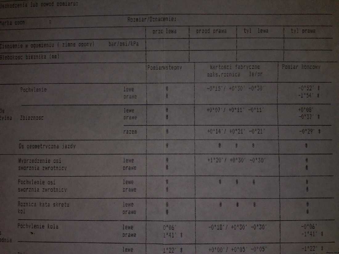

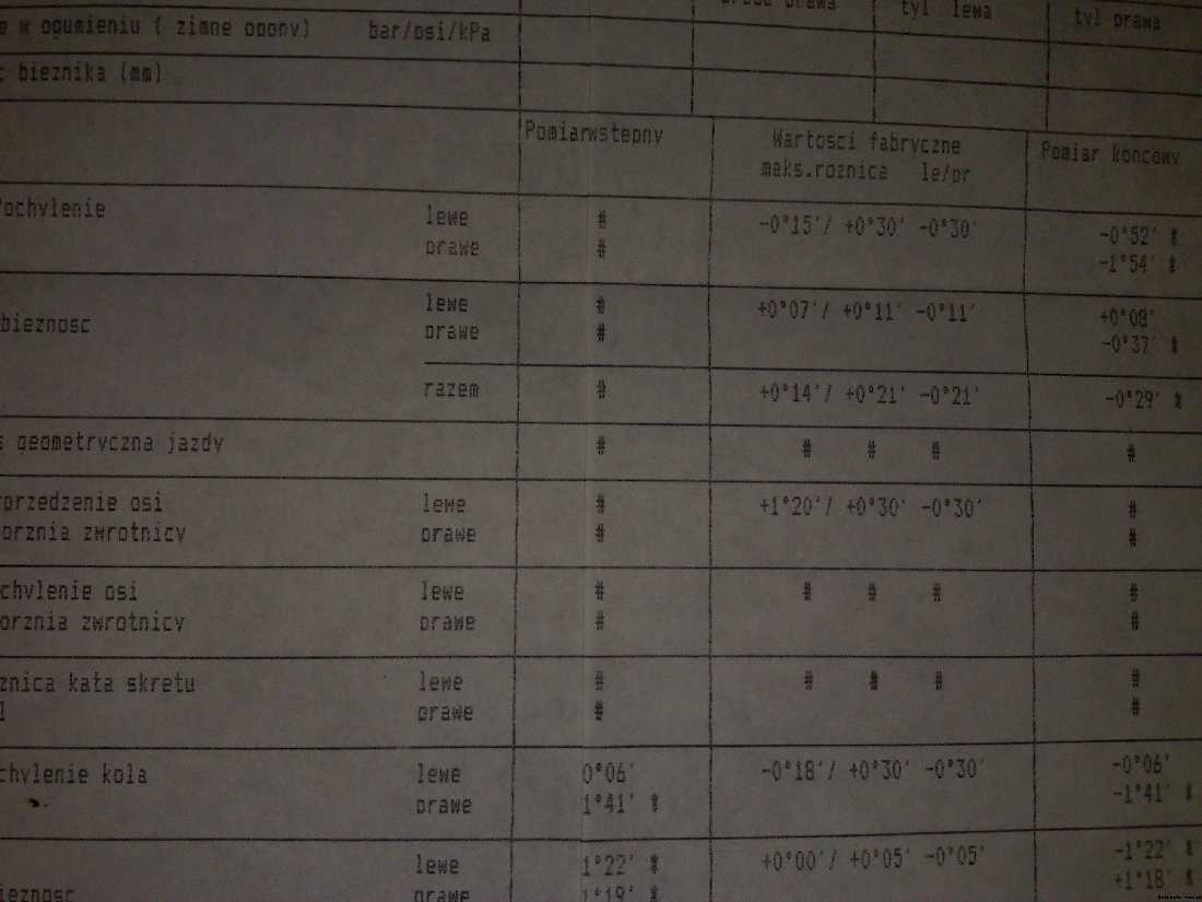

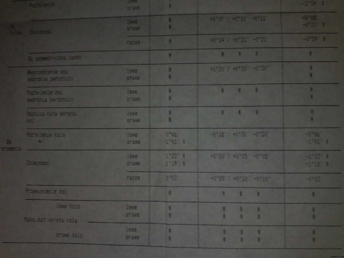

nic nie słychać.A czy to ściąganie na prawą stronę może być wina tego że w prawym kole kiedyś odeszła mi okładzina klocka hamulcowego i strasznie mi hałasowało wiec wcisnąłem tą okładzinę na swoje miejsce z tym że trochę sie pomarszczyła i może trochę bardziej dociskać tarcz?
[ Dodano: 09 Lis 2009 19:01 ]
Chodzi mi o to czy te liczby mówią o tym że jest dobrze czy któreś koło by trzeba było naprawić jak tak to które?
[ Dodano: 09 Lis 2009 19:04 ]
[ Dodano: 09 Lis 2009 19:07 ]
[ Dodano: 09 Lis 2009 19:10 ]

Będę miał to dopiero sprawdzone w przyszłym tygodniu bo znajomy mechanik ma samochód na kanale i dopiero jak go zrobi to będę mógł do niego przyjechać ze by obejrzał całe zawieszenie .To badanie którego zrobiłem foty to jest z diagnostyki mamy samochodu też Punto I.Czy te liczby są dobre czy któreś kolo wymagało by zrobienia?
