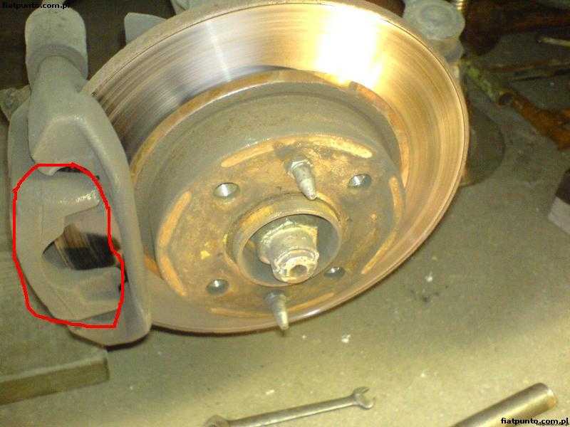

 Post #218394 Wysłany: 12 Lut 2009, 20:25;
luki22 napisał(a):
jakie kly? Embarassed
zewnetrzna strona zacisku ta widoczna zaraz po zdjeciu kola :>
wiesz ktora ??
[ Dodano: 12 Lut 2009 19:25 ]
to co widac na czerwono .......
