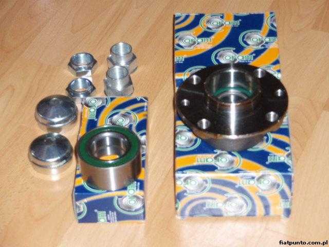

marcinwrc2 I jak wymieniłeś bo ja teraz z przodu bede wymieniał i nie wiem czy kupić tej firmy, i oprócz łożyska, nakrętki nowej to cos może jeszcze?
Śpiesz się powoli. :)
PUNTO 1.2 75km ELX 5D :D 1995-1996
 Post #229837 Wysłany: 17 Mar 2009, 23:23;
Wersja: Sound
Miejscowość: Olsztyn
Rejestracja: 22 Sie 2007,
Posty: 467
Daniels wystarczy to co na foto, chyba że przy wyciąganiu pierscienia segera będą komplikacje to bedziesz musiał go kupić.Mi udało się go wyjąć bez problemu.Ja juz dzisiaj po wymianie, cisza nastała w końcu :D
