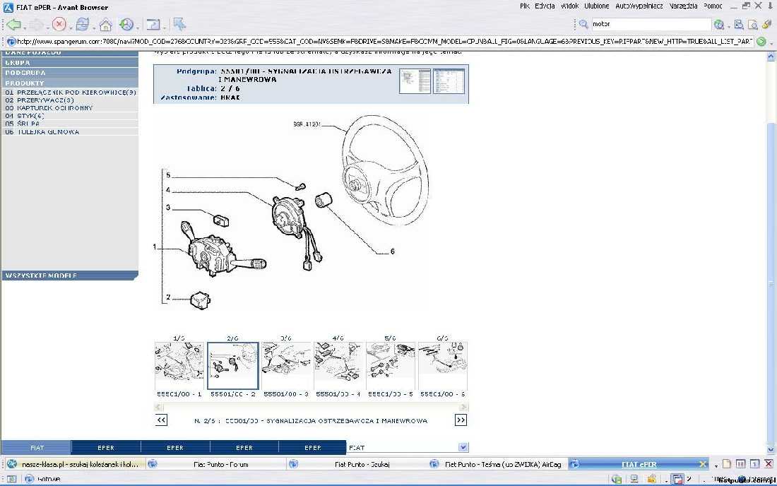

Pomóżcie! Pod tyn linkiem otwiera mi się stronka z tą częścia, ktora potrzebuje. Jednak jest ona na 2 schemacie i kiedy klikam na 2 schemat otwiera mi z powrotem strone powitalna Fiat ePer. MOze Wam sie uda otworzyc ... Dajcie znac. Podaje link:

długi to link wiec podam sciezke dostepu na fiat ePer:
Fiat \ PUNTO \ NV PUNTO 55-60-75-90 (1993-1997) \ 555 URZĄDZENIA I STEROWANIA ELEKTRYCZNE \ 55501/00 SYGNALIZACJA OSTRZEGAWCZA I MANEWROWA
i teraz chodzi o schemat II

 Post #170304 Wysłany: 17 Wrz 2008, 21:17;
Image o to chodzi?

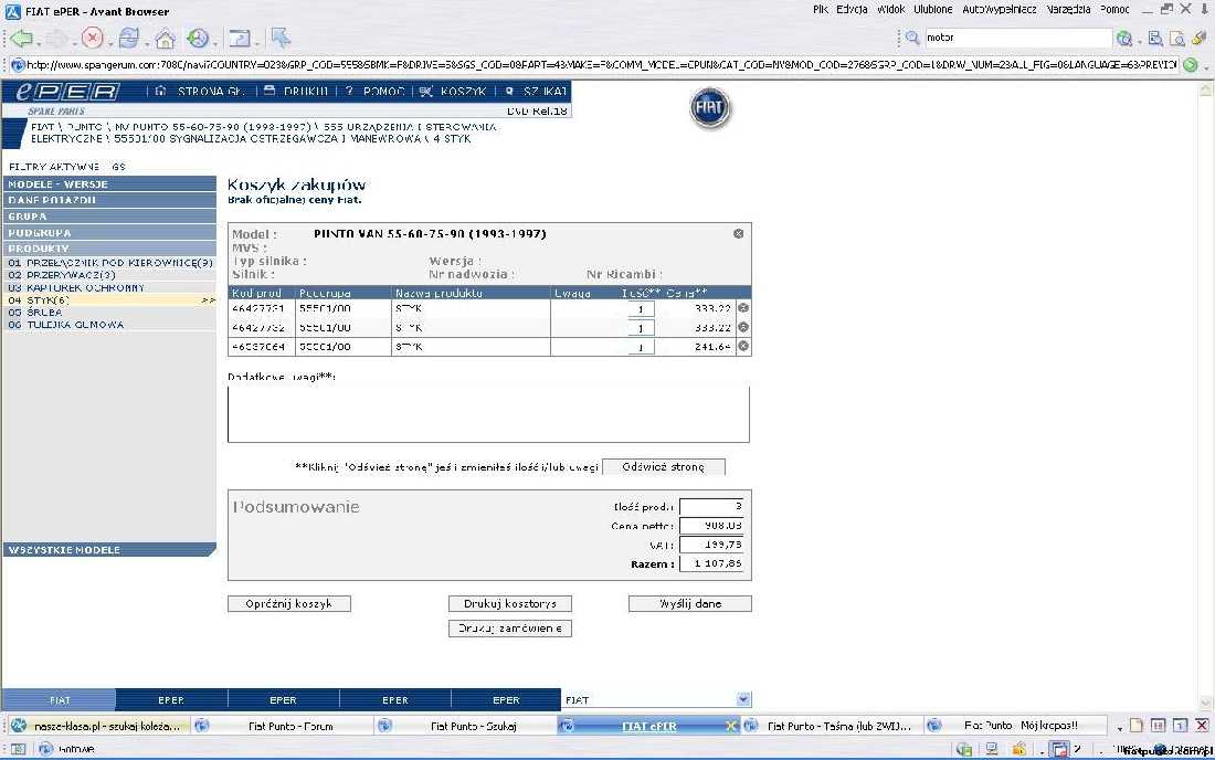

Tak tak o to :) dzieki Kolego bo mi nadal tam nie wchodzi :) Zerknij ile wolaja za czesc oznaczona nr 4 Styk :) Bede wdzieczny :)

 Post #170312 Wysłany: 17 Wrz 2008, 21:34;
Tylko tam było 5 różnych do wyboru, w każdym jeszcze po 2 lub 3 tak jak tu, ale cena jednakowa
Problem w tym, że tak jak ja patrzę, to niestety nie mam odpowiednio do Twojego VIN tylko ogólnie :/
