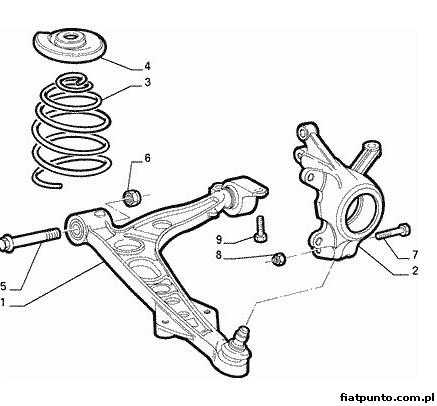

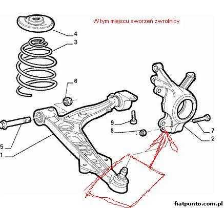

Nie wiem, to nauczyciel w Technikum i takiego sformułowania użył "sworzeń zwrotnicy", poza tym przypuszczam, że mam ten sam problem co inny użytkownik na tym forum.
http://fiatpunto.com.pl/topic9709.html
http://fiatpunto.com.pl/img,IMG_48e64c5caf9885758.jpg
 Post #176363 Wysłany: 03 Paź 2008, 19:09;
Miejscowość: Zgierz
Rejestracja: 20 Maj 2008,
Posty: 341
Chyba chodzi o sworzeń wachacza, ale z tego co się orientuje nie jest on wymienialny, trzeba wymienić czły wachacz.
